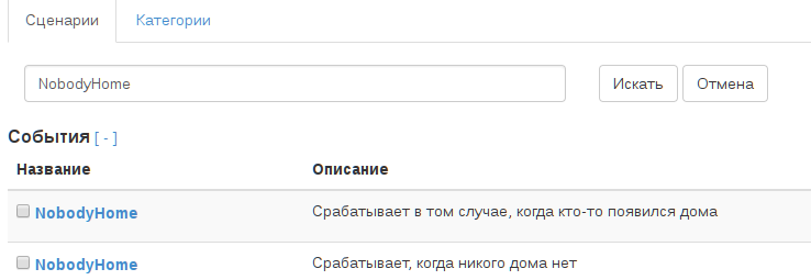

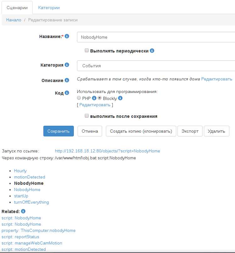

NobodyHome скрипт я видел и ранее но, он внутри пуст а их у меня 2шт. и оба пустые, см. скрин. Может я не там смотрю?

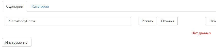

SomebodyHome - этого скрипта у меня вообще нет!

А в Линуксе нельзя искать файлы, задав строку для поиска?
Обычно хватает поиска окне панели управления, ну, по коду я шерстю файлики пхп на диске. Этого хватает в 99%

А это какие-то специальные скрипты? Скрипты из таблицы scripts доступны же для поиска по тексту из панели Искать
