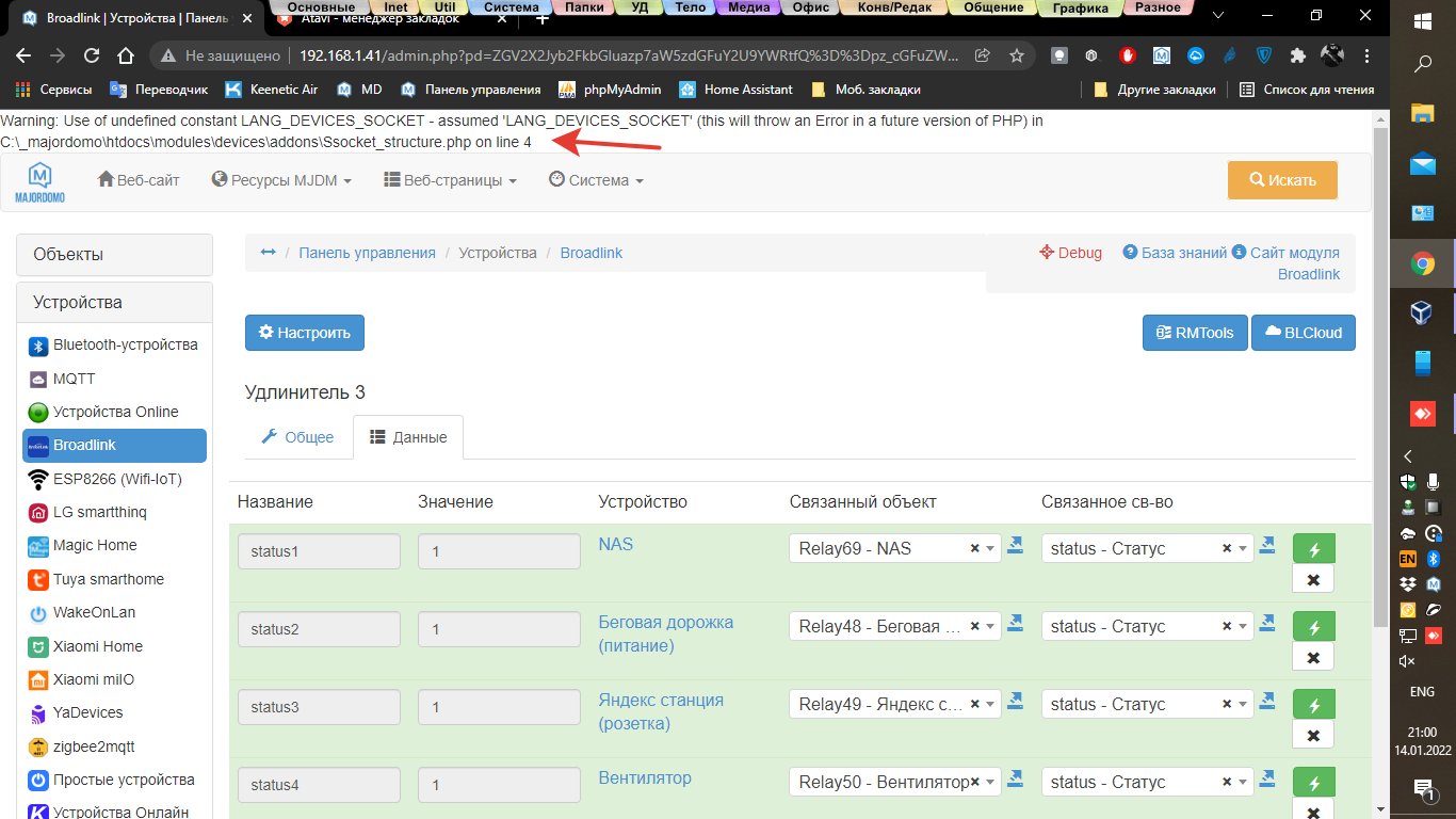

Добрый вечер. После последних трёх обновлений, про открытии любого Устройства - Данные появляется вот такая надпись "Warning: Use of undefined constant LANG_DEVICES_SOCKET - assumed 'LANG_DEVICES_SOCKET' (this will throw an Error in a future version of PHP) in C:\_majordomo\htdocs\modules\devices\addons\Ssocket_structure.php on line 4". Подскажите пожалуйста как это победить?!?
Спасибо.

dengi.76 писал(а): Пт янв 14, 2022 7:07 pm Добрый вечер. После последних трёх обновлений, про открытии любого Устройства - Данные появляется вот такая надпись "Warning: Use of undefined constant LANG_DEVICES_SOCKET - assumed 'LANG_DEVICES_SOCKET' (this will throw an Error in a future version of PHP) in C:\_majordomo\htdocs\modules\devices\addons\Ssocket_structure.php on line 4". Подскажите пожалуйста как это победить?!?
Спасибо.
MJD на Win10
чтобы победить это предупреждение, надо выполнить просьбу, которая в нём содержится - в указанном файле и указанной строке заключить указанную константу в кавычки

xor писал(а): Пт янв 14, 2022 7:19 pm
Спасибо.
MJD на Win10
чтобы победить это предупреждение, надо выполнить просьбу, которое в нём содержится - в указанном файле и указанной строке заключить указанную константу в кавычки
Спасибо ОГРОМНОЕ !!! Всё получилось !
