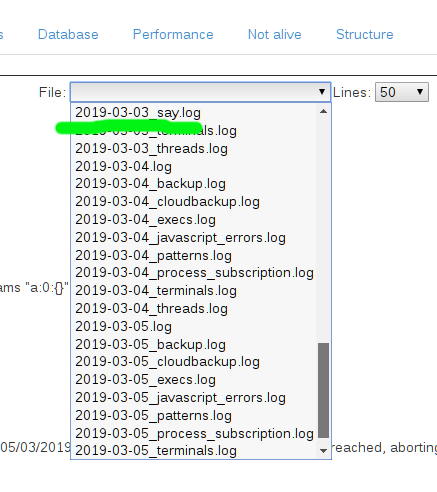

Подскажите почему пропал say.log?
как видно из скрина 3-го числа он был а вот вчера 4-го и сегодня 5-го уже нет!
Куда копать?

А внутри его информации о 4 и 5 марта нет?

xor писал(а): Вт мар 05, 2019 8:41 pm А внутри его информации о 4 и 5 марта нет?
Нет, там только за 3-е число информация сообщений. Я даже перезагрузил Raspberry, log say не появился!

лог пропал, видимо, после обновления.
Чтобы он снова появился, раскомментируйте строку с дебмес в .\lib\common.class.php
    verbose_log("SAY (level: $level; member: $member; source: $source): " . $ph);
    //DebMes("SAY (level: $level; member: $member; source: $source): ".$ph,'say');
