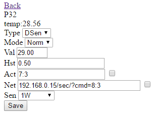

У контроллера есть свой web-интерфейс, в котором производятся необходимые настройки. Настройки, в первую очередь необходимы потому, что в зависимости от типа подключенного исполнительного модуля на один и тот же порт можно "повесить" различное оборудование: выключатели-кнопки (http://ab-log.ru/smart-house/accessories) и датчики с выходом типа "сухой контакт" (герконы, датчики движения, протечки и пр.), датчики, работающие по различным цифровым протоколам и т.д. Поэтому своими настройками мы должны "объяснить" контроллеру, как он должен работать с тем или иным портом.
Как узнать температуру?
Для этого можно зайти в web-интерфейс контроллера на страницу порта, к которому подключен датчик (допустим, порт P32).
И мы тут же увидим температуру на датчике (в данном случае 28.56 С⁰).
Еще можно ввести в адресную строку браузера
http://192.168.0.14/sec/?pt=32&cmd=get
и нажать Enter. И мы увидим ответ в виде значения "temp:28.56".

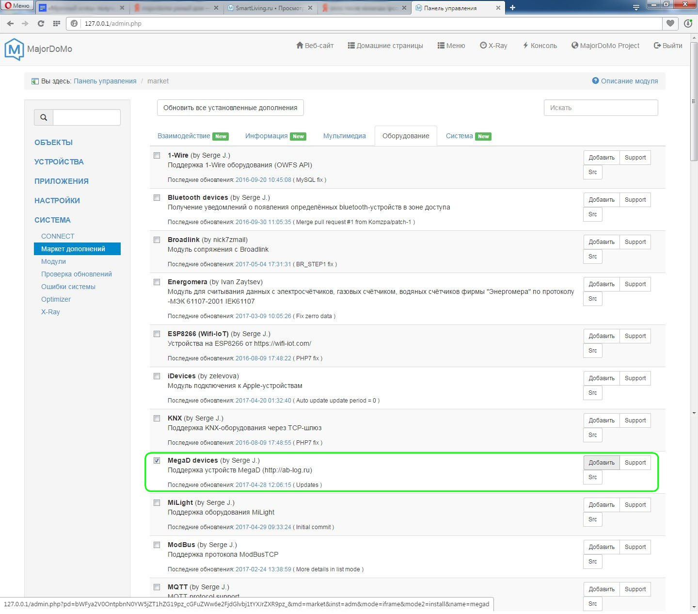

Вообще, для того, чтобы общаться со всевозможным оборудованием, в MajorDoMo предусмотрены различные модули. Подавляющая их часть в момент инсталляции программы не устанавливается. В зависимости от конкретной потребности люди потом сами устанавливают необходимые им модули из маркета дополнений (Панель управления --> СИСТЕМА --> Маркет дополнений --> Вкладка «Оборудование»).
Модули из Маркета дополнений.jpg (291.4 КБ) 7020 просмотров
Для работы с контроллерами MegaD предназначен модуль "MegaD devices".
Но это я рассказал для сведения, поскольку для получения температуры и использования ее в интерфейсе УД устанавливать модуль "MegaD devices" совершенно не обязательно.
