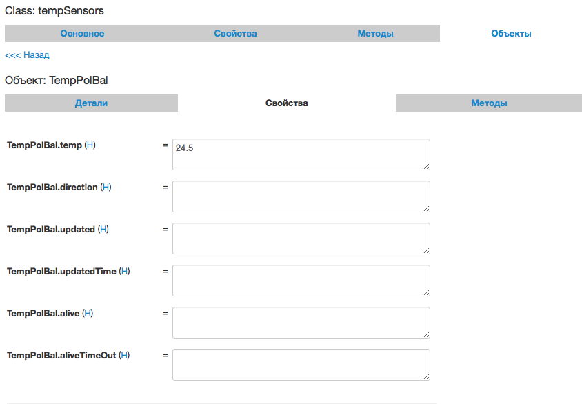

Добавил в метод tempChanged и при изменении температуры почему-то ничего не происходит ни в alive ни в других полях ничего нет, только температура (снимок в приложении)

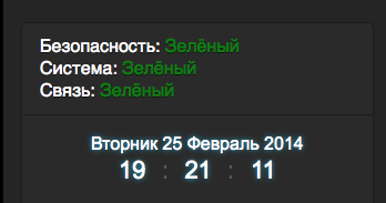

И ни как не могу ни у кого получить как поменять статус системы со слов на разцоцветные иконки (антенна, шестерня и тп).
Скриншоты ниже.
Скриншоты ниже.
