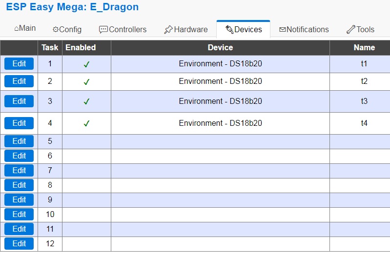

как так? я не понял там почти на каждый gpio вешаите датчики можно 9 штук потключить. Вот напр. 4 шт.
Значить я не ту прошивку устанавливал. Можете дать прямую ссылку на прошивку

Термодатчик какой ds18b20?
В закладке device должно выть видно порт датчика если его опознала, поставить птичку чтобы данные отправляло на контроллер . Пишу от памяти компа рядом нет
Для реле вставте Switch input, укжите gpio, send data, . В девайсах должен появится свич с сваим состоянием
