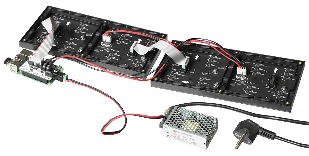

Недавно наткнулся на такую тему http://wiki.amperka.ru/projects:rgb-led ... -raspberry
Подумал, что можно бы это дело прикрутить к МД в качестве информатора. Многие уже наверное шли по этому пути.
В частности, Сергей использовал LED-бейджик для этих целей.
Приобрел по случаю драйвер RGB, три панели, блок питания, а Малинка (тестовая) всегда в наличии под рукой.
Собрал всё, установил необходимые библиотеки, в общем всё как в статье из начала поста, благо там очень всё хорошо ребята расписали.
Работает всё замечательно, много настроек, фишек и т.д.
Теперь думаю как всё это запускать из МД.
Дело в том, что сейчас это работает из командной строки через bash файлы.
