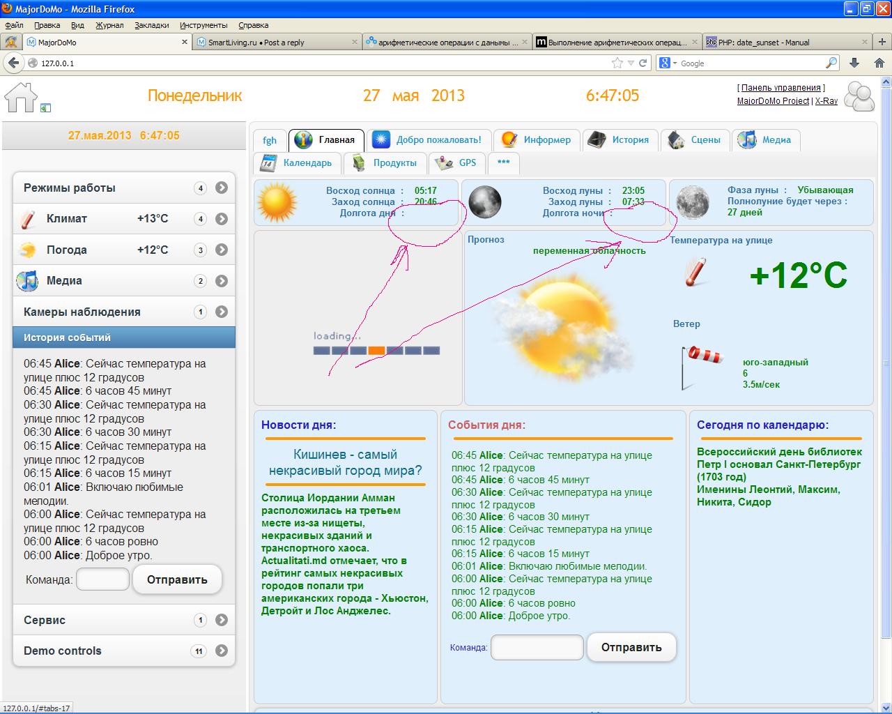

Есть переменная-Восход солнца - %Chisinau.SunRise%
и Заход солнца - %Chisinau.SunSet%
Подскажите пож как высчитать и вывести Долготу дня
Долгота дня = %Chisinau.SunSet% - %Chisinau.SunRise%
Бьюсь два дня и пока не получается

Спасибо что отозвались, я все это понимаю, рассвет и закат получаю с метеостанции в таком формате ( 17:24 )
у меня не получается написать правильный сценарий или html код, чтоб мажор это понял
