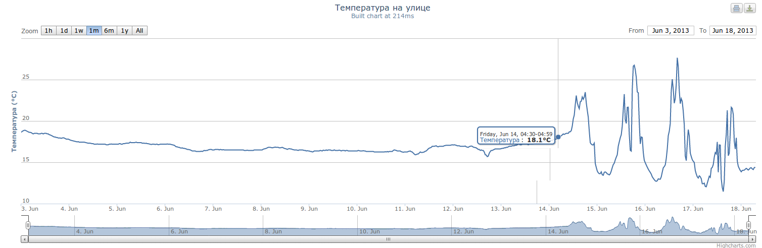

Проверил, работает! Но отдельно от проекта:
У меня последняя версия, поэтому для начала проверим следующее:
1) Переходим: http://localhost/pChart/?op=value&p=RealTemp.TempUlica
, где RealTemp.TempUlica - ваша погода.
В ответ получаем температуру, например: 14.44
2) Переходим: http://localhost/pChart/?p=RealTemp.Tem ... erval=1200
, где RealTemp.TempUlica - ваша погода, 2013/06/16 - интервал с которого начать рисовать график //не уверен.
В ответ получаем значения температуры через запятую, например: [14.94,14.88,14.67,14.5,14.32,14.17,14.38] //у вас их больше будет
3) Открываю любым текстовым редактором файл: C:\_majordomo\htdocs\highcharts\sample2.php и меняем ws.tempOutside на вашу погоду, в моём случае RealTemp.TempUlica //сделать это можно легко при помощи функции заменить на..
4) Теперь самое простое, переходим http://localhost/highcharts/sample2.php и млеем от красоты, что график рисуется по данным с ваших датчиков
P.S.: Там есть ещё один вариант графика C:\_majordomo\htdocs\highcharts\sample1.php

- juvie-grafici-majordomo1.png (52.96 КБ) 10248 просмотров
