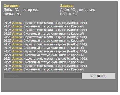

Была ошибка О переполнении /var/log. Логи помогли почистить. log2ram 51200 792 50408 2% /var/log - занимает всего два процента. Но Алиса продолжает говорить и не останавливается (Недостаточно места на диске (/var/log: 100;).) Как ее остановить?

Допишу еще. Orange pi ARMBIAN 5.38 stable Debian GNU/Linux 9 (stretch) 4.14.18-sunxi
Вложение 2e.jpg больше недоступно
И уже второй час, Эта ошибка. как ее решить?

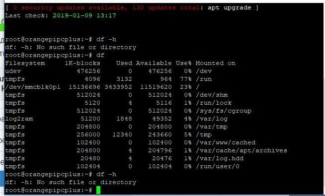

SerOv писал(а): Ср янв 09, 2019 8:31 pm2w.jpg
Проблема в не самом удачном названии файловой системы - регулярка в скрипте проверки свободного места checkFreeSpace ищет первое число в строчке и в этой конкретной строчке таким числом оказывается 2 из названия log2ram, дальше скрипт берёт всю строчку от 2 до первой / и конечно в данном случае это уже не число, а просто строка символов

Сколько места осталось на диске проверяет Сценарий checkFreeSpace. Он выполняет команду df, а потом ищет в каждой строчке, того что выдал df, число, после которого будет знак процента, считая его процентами заполненности. Но моё предположение про название файловой системы не подтвердилось - проверил и с такой строчкой всё равно выдаёт 2 процента. В любом случае надо открыть этот сценарий и экспериментировать с ним, запуская его вручную и наблюдая что он выдаст
