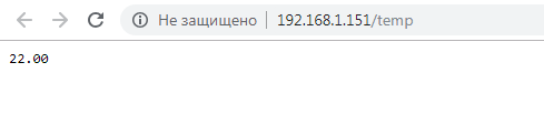

подскажите пожалуйста, собрал датчик температуры на nodemcu v3, при запросе http://192.168.1.151/temp показывает текущую температуру.

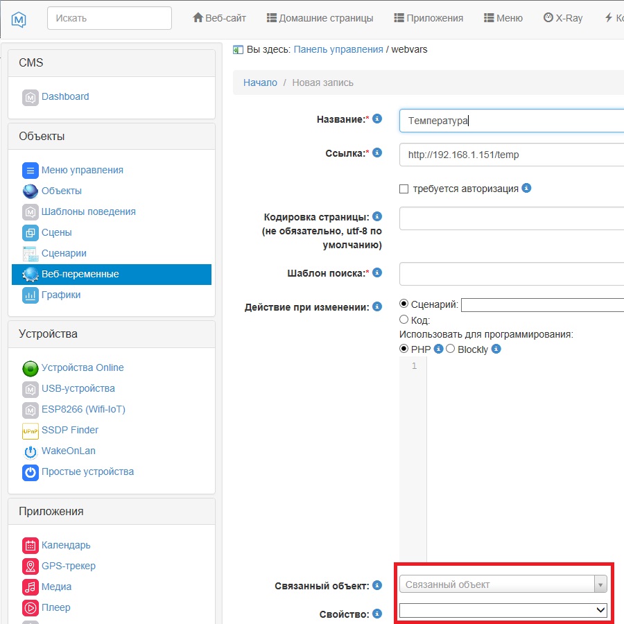

Самое простое наверное через веб-переменную:
В красной рамке выбрать нужный объект в Мажордомо и его свойство. В "Шаблон поиска" вписать что-то вроде "(.+?)".

попробовал, в логах пишет incorrect value:
вот что по ссылке возвращает

Ну, а шаблон-то в веб-переменных-то какой-нибудь (\d+) или (.+)
