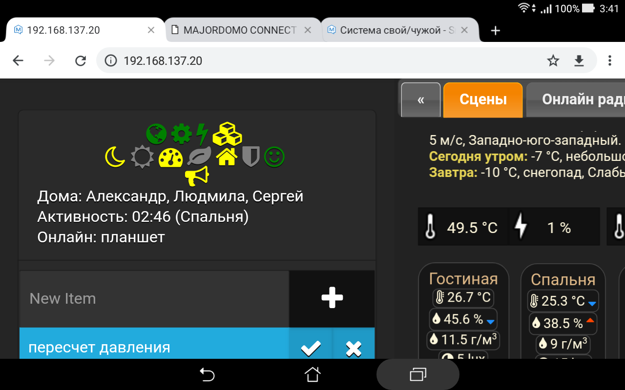

Re: Система свой/чужой
блютуз брелок стоит сто рублей
автор назвал одно, а описывает другое
сенсоры и режимы настроить и их взаимодействие
все прекрасно реализуется на методах по событиям, можно обойтись и без нейронок и меток, и нормально реализовать и никого, и охрану
VLAKA писал(а): Пт янв 04, 2019 12:22 am Но конкретно у меня это наткнулось на человеческий фактор) жена постоянно выключает wifi и GPS чтоб батарею экономить. Так я задумываюсь щас сделать брелок на ключи, минимальный esp8266 с батарейкой/акком в минимальном корпусе чисто для пинга
не обязательное требование, вот пришли, охрану все равно вручную снять иначе смысл от нее, а датчик на двери уже показал активность,а уж если есть дд то вообще не вопрос, пинг у всех есть и пока двери не открывались пользователь локацию не покидал, если только через балкон :D
уже на этом минимуме можно и с пользователями работать, а если добавить других сенсоров, то и возможности нарастают
та там куча нюансов и ухищрений ;)
вот все кроме меня спят )))
движения по дд нет и нет активности в комнатах и пу
олайн только планшет с которого пишу
загрузка малинки 1%
и это маленький кусочек всего
chip
Сообщения: 158
Зарегистрирован: Пн ноя 09, 2015 11:03 pm
Сообщение chip »
Logrus писал(а): Пт янв 04, 2019 1:35 am
загрузка малинки 1%
Извините, что не по теме, но не подскажите, как вывели датчики Малинки в сцену?
Спасибо

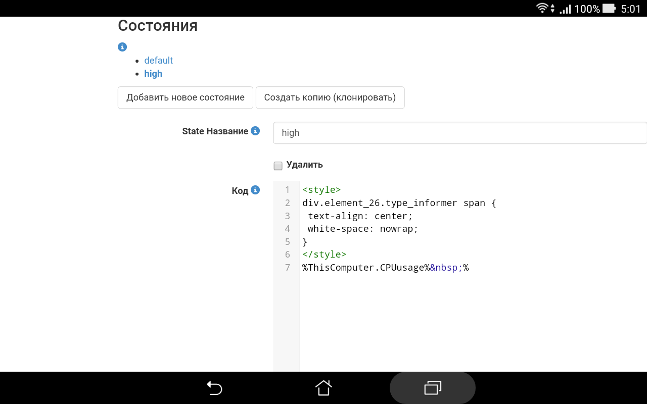

в блоге есть описание
ссылка внизу в подписи
а если про малинку, где то на просторах в теме новичка есть пост со скриптом, а выведены свойством как информер
chip
Сообщения: 158
Сообщение chip »
Logrus писал(а): Пт янв 04, 2019 2:47 am в блоге есть описание
Спасибо поищу, скрипт по получению значений в МДМ и имел в виду.
