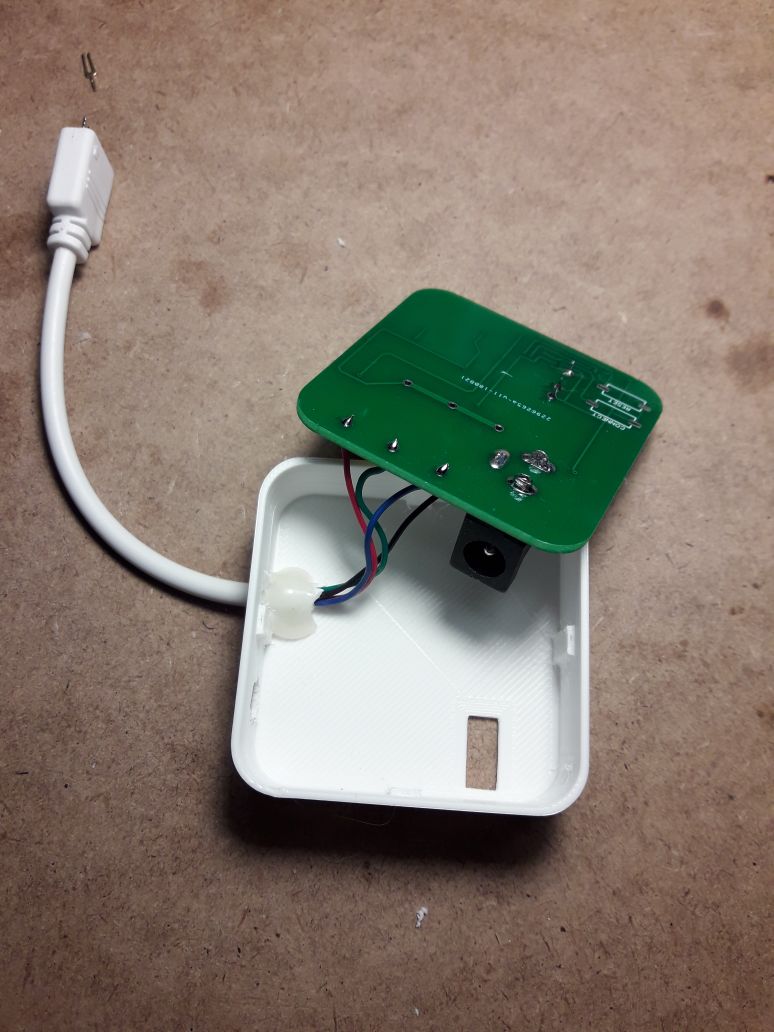

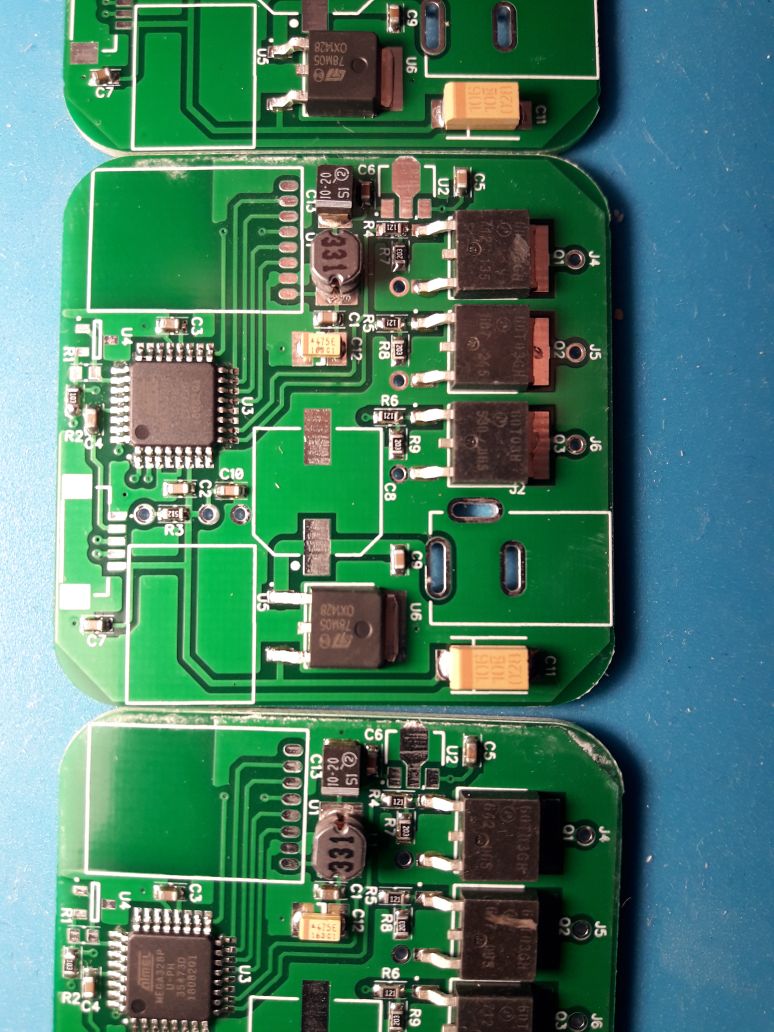

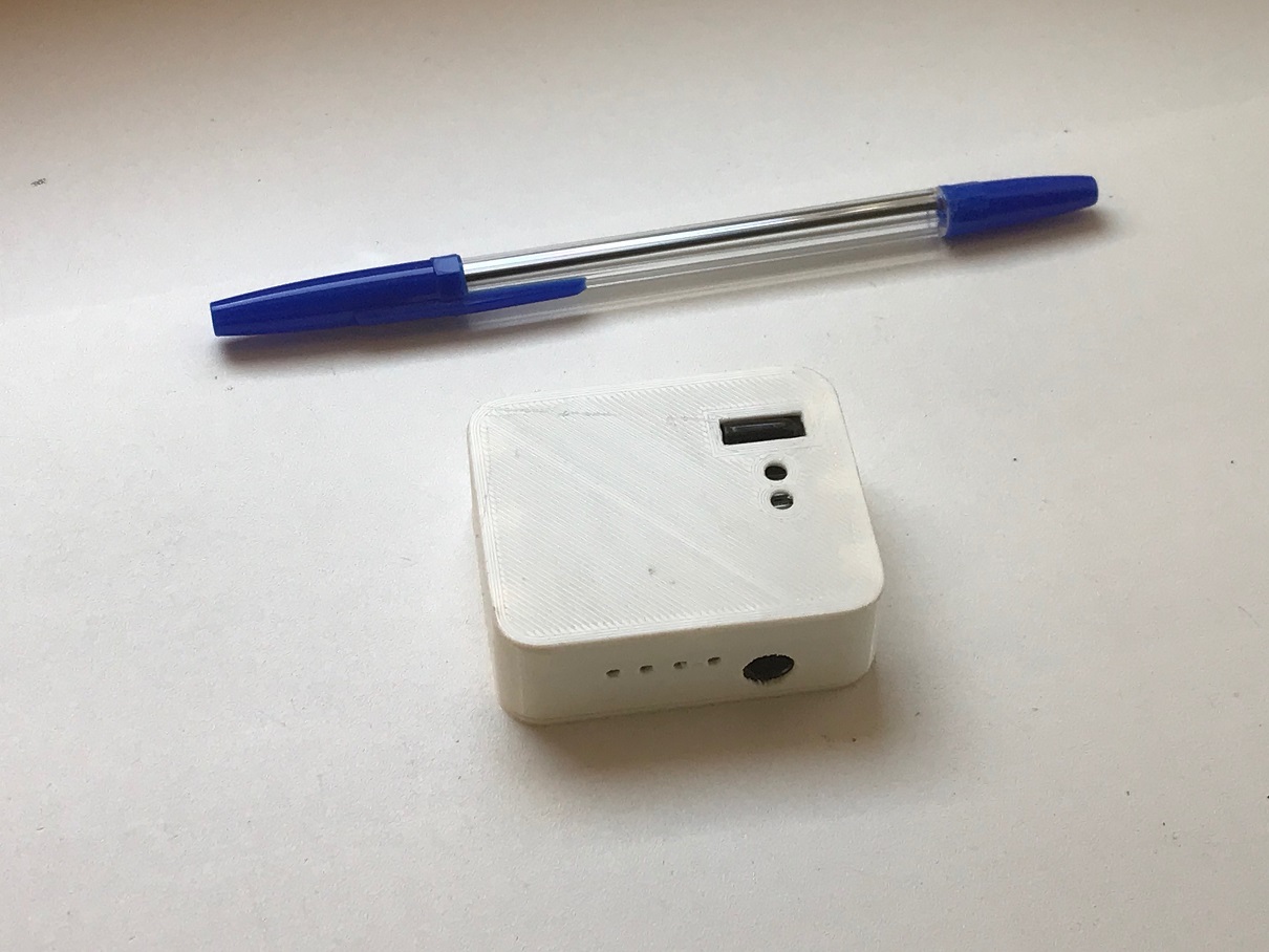

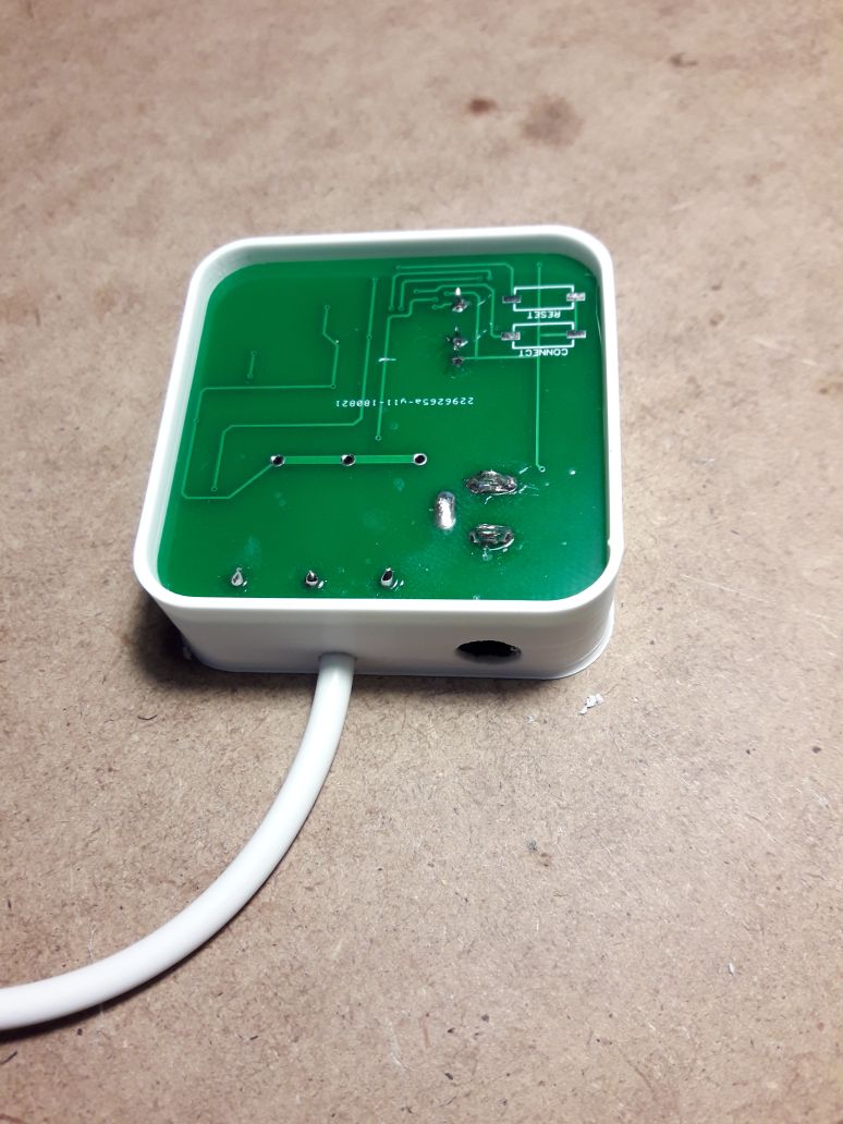

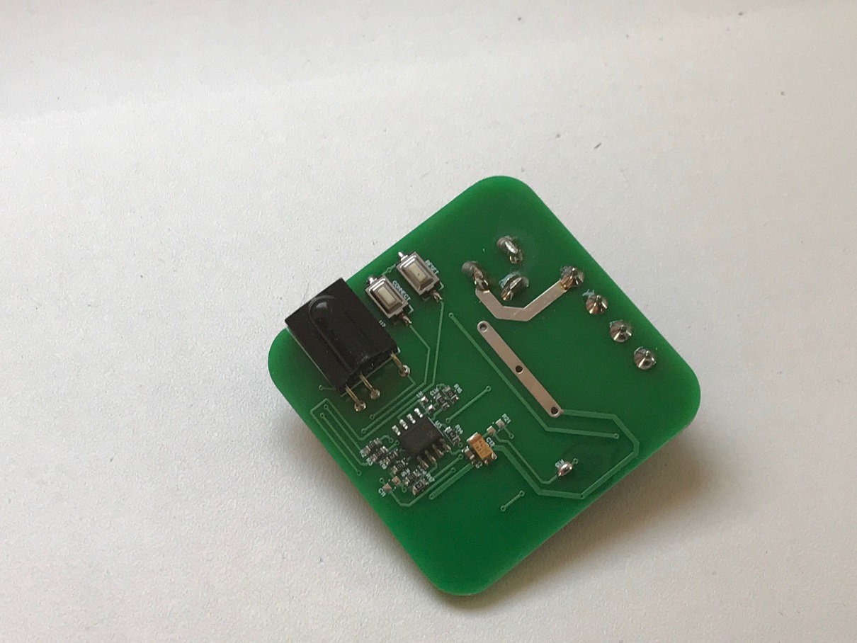

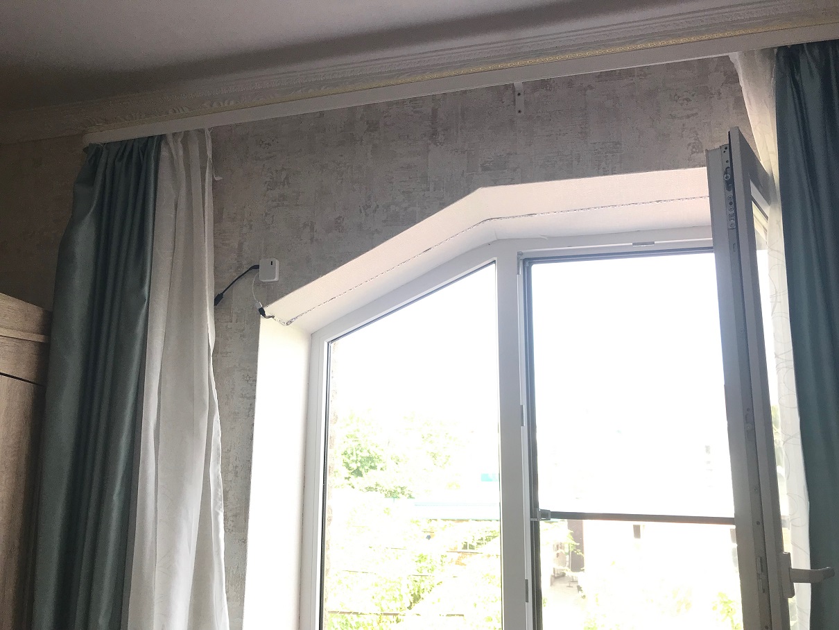

MSMD, Led, Контроллер управления RGB лентой
Сообщение Ivan »
  • Статус: Производство
  • Модуль: MySensors
  • Сеть: MySensors

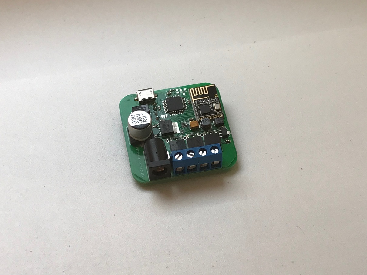

  • Описание: Контроллер управления RGB лентой
  • Тип питания: Внешний блок питания
Характеристики:
  • Питание постоянным током 12-25в (кратковременно до 35В)
  • Входной ток до 5А (кратковременный до 10А)
  • Температура эксплуатации: комнатный 0 до +70, внешний -30 до +70 (в разработке)
  • Управление 3 канальными лентами, програмная постройка каналов RGB, GRB

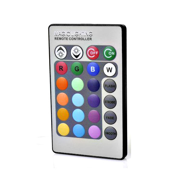

  • Управление IR пультом (24 кнопки)
Возможности:
  • Управлять через MySensors протокол
  • При старте запрашивается предыдущее состояние
  • Программы: Статический цвет, Мигание, Стробоскоп, Плавный
  • Изменение яркости в любом режиме
  • Управление с помощью IR пульта
Проэкты:
  • Быстрый старт скетча - использую MY_PASSIVE_NODE и NodeID из флэшь
  • MSMDPasport - ситема автоматической установки простых устройств
IR пульты управления:
  • 24 кнопки
GitHub: https://github.com/Shagrat2/MSMDLed
Разработчики: Сергей Лекарев
Фото:

Re: MSMD, Led, Контроллер управления RGB лентой
Сообщение ZyaK »
атмега 328 на светодиодную ленту это конечно жестко, дорого, богато :D чего сразу с ЕСПи не управлять? не придется городить связку NRF + Atmega
Ivan
Сообщения: 1474
Сообщение Ivan »
ZyaK писал(а): Ср дек 26, 2018 6:07 am атмега 328 на светодиодную ленту это конечно жестко, дорого, богато :D чего сразу с ЕСПи не управлять? не придется городить связку NRF + Atmega
Потому что это MySensors

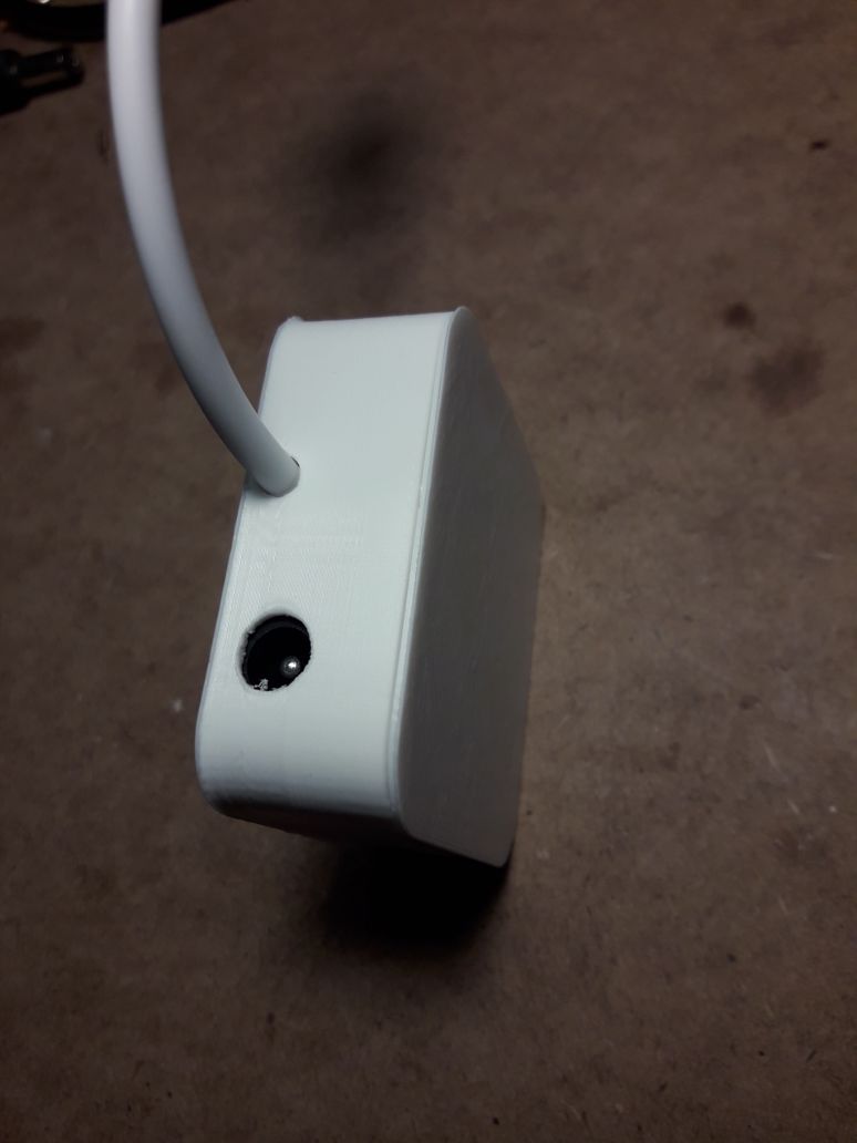

Девайс был переработан под винтовое закрепление RGB проводов
А также добавлены кнопки на переднюю панель
Готов к продаже
