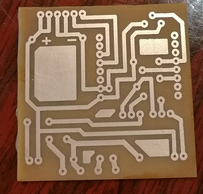

Решил поделиться своей наработкой
1. Открываем файл платы в программе Sprint-layout 6.0
wifi_swich_new2.rar
(2.26 КБ) 512 скачиваний

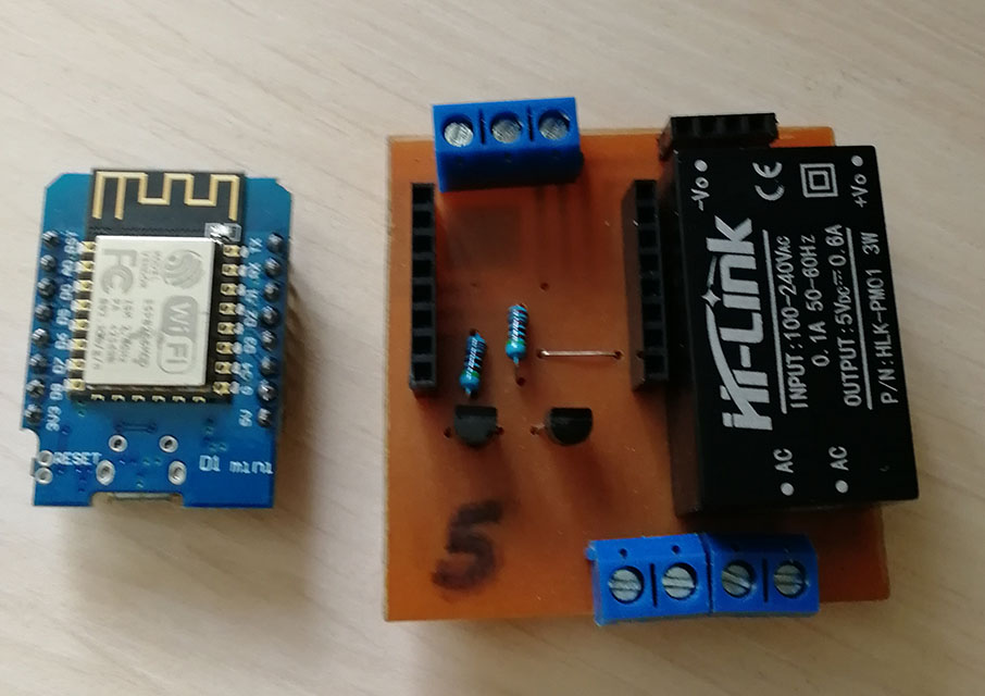

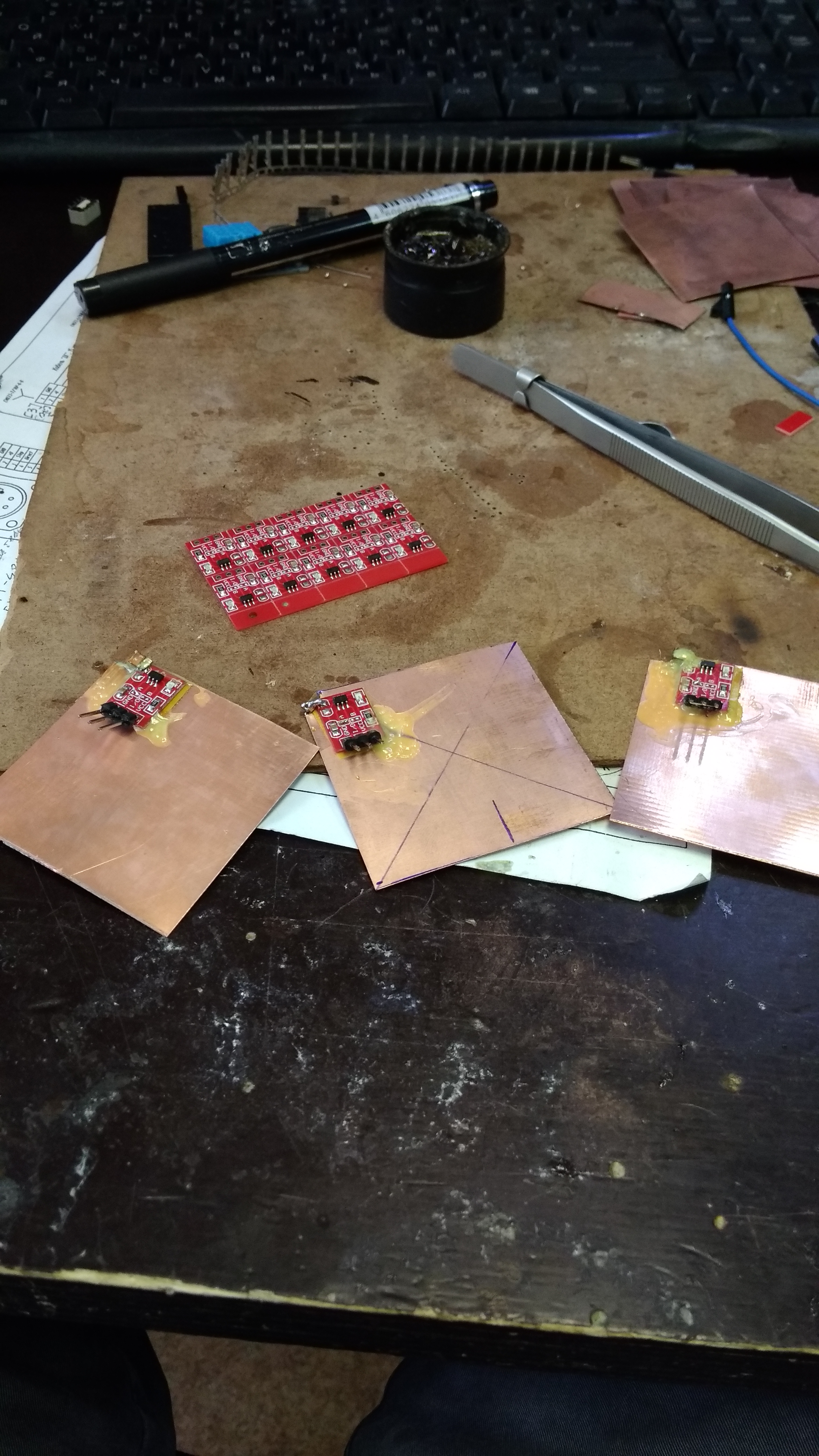

2. Распечатываем на лазерном принтере, вытравливаем (ЛУТ)
3. Сверлим дырочки, припаиваем компоненты.

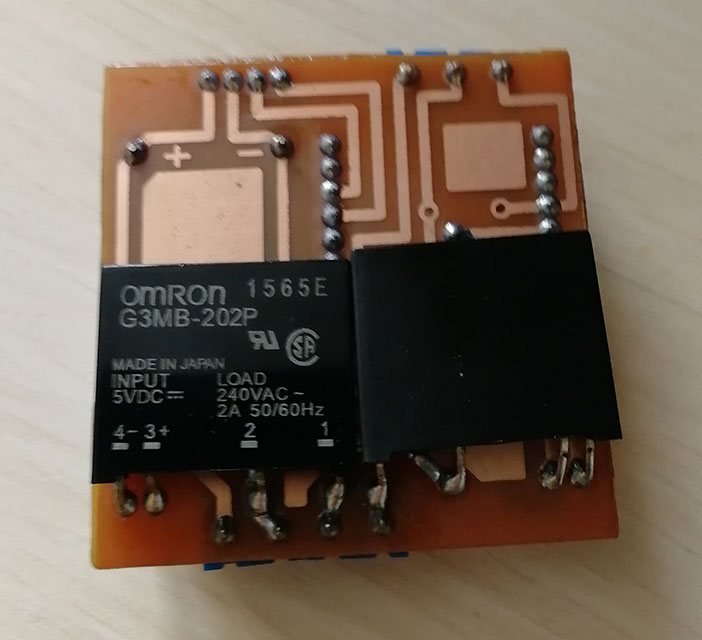

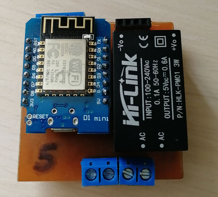

Компоненты:
1. Печатная плата, 50х50 мм.
2. ESP8266 типа WeMos D1 Mini
3. Б.П. Hi-Link 5 вольт 0,6 ампер
4. 2 Твердотельных реле Omron G3MB-202P 2 ампера
5. 2 транзистора NPN я использовал - s8050
6. 2 сопротивления по 5 kOm

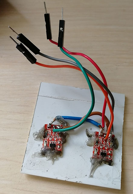

7. 2 сенсорных кнопки TTP223
8. Датчик температуры DS18B20

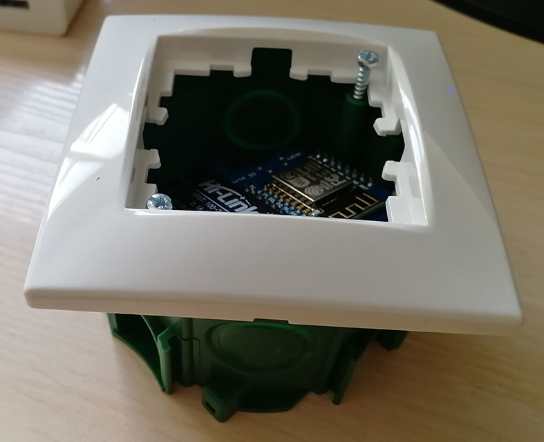

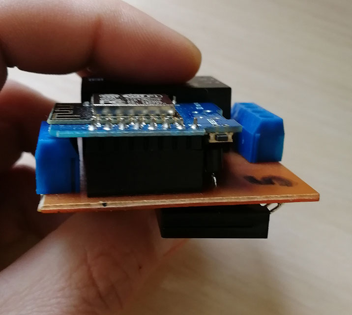

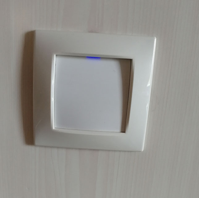

Выключатель получается маленький, всего 5х5х2,5
Возможности:
Включение выключение света из МДМ
Включение выключение света при помощи сенсорных кнопок
Показания температуры
Не зависит от состояния сервера/шлюза, полностью автономный, для подключения требуется фаза и ноль

Датчик желательно вынести на проводе длинной не менее 30 см., так как он нагревается от короткого провода и показания на пару градусов врут.
Прошивка wifi-iot ProMode Можно и без про, но не будут работать сенсоры

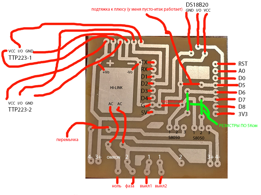

За схему не ругайте))

Схему выложил в шапку, художник с меня неочень правда

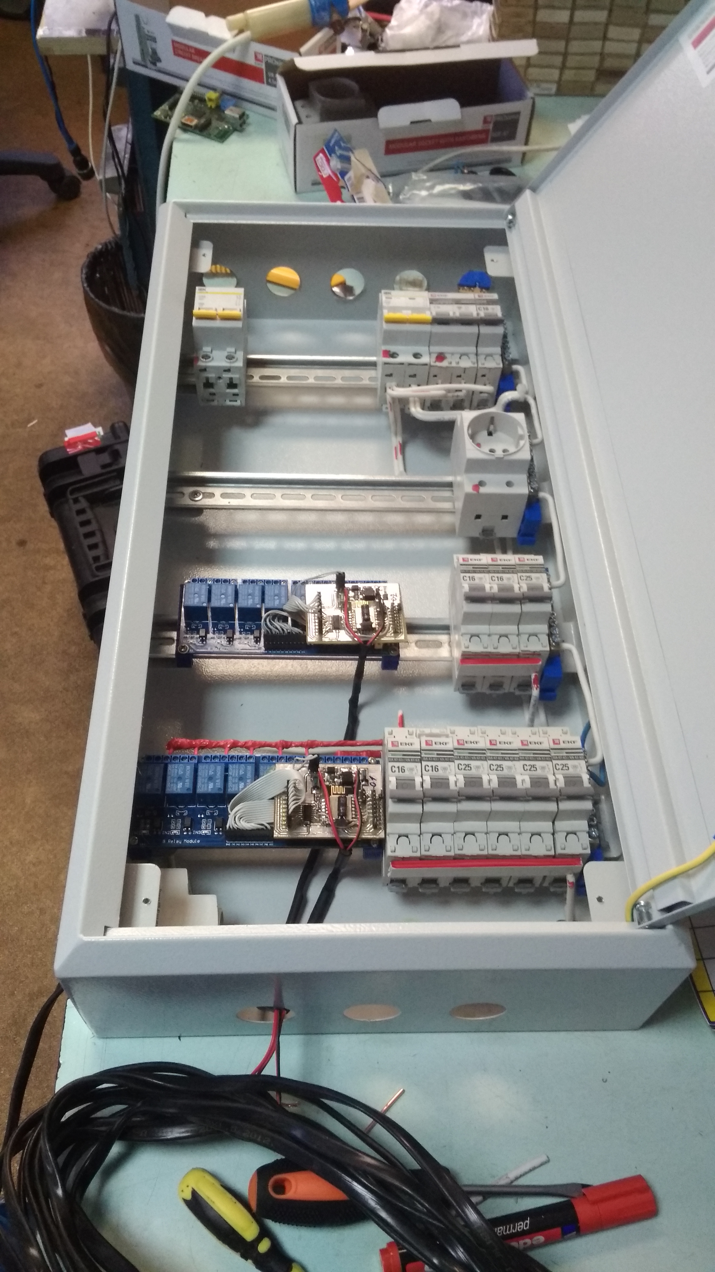

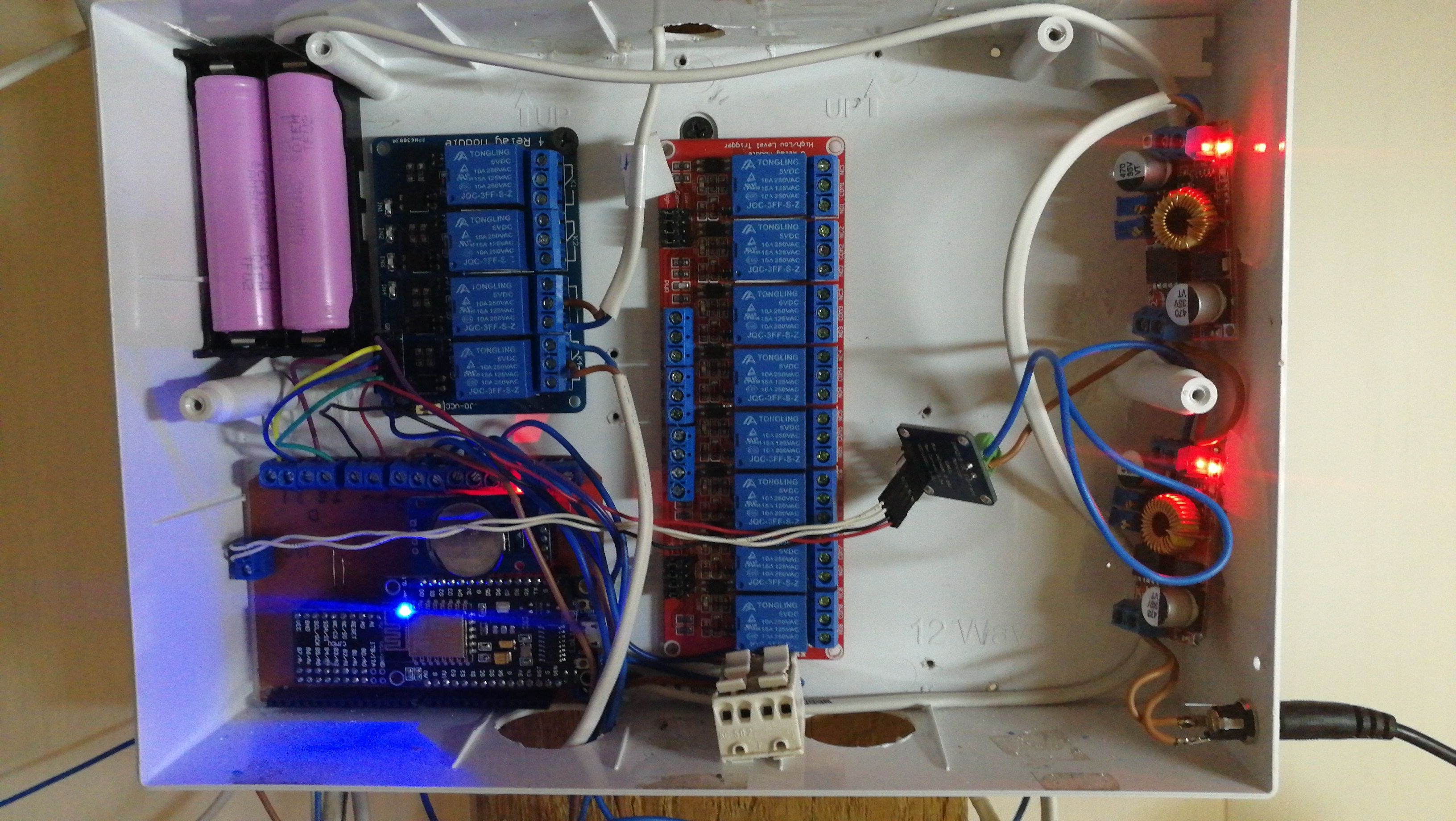

А вообще, я отказался от этой затеи, в пользу беспроводных выключателей (имею ввиду для света)
Минусы - тянуть слишком много проводов от центрального контроллера, больший расход электричества (у меня было 20 релюх), ну и щелчки напрягали. Сейчас пересобираю главный, думаю 12 штук оставлю для разных устройств.
Минусы - тянуть слишком много проводов от центрального контроллера, больший расход электричества (у меня было 20 релюх), ну и щелчки напрягали. Сейчас пересобираю главный, думаю 12 штук оставлю для разных устройств. 15433162374418536381018782895179.jpg
а симисторами все это сделать не проще ?

Ну у меня просто были уже куплены 10 релюшек твердотельных они на симисторах и сделаны. А мне по ошибке китайцы вместо 10 штук, прислали 20))))
Контактные реле оставлю, так как на твердотельных замыкание не сделать, только ток пропускать (для света).
А например, открытие-закрытие дверей, ворот, на симисторах не прокатят.
Сейчас обычные реле используются для открытия/закрытия ворот, для термостата газового котла. Весной буду поливку мудрить и проветривание теплицы.
