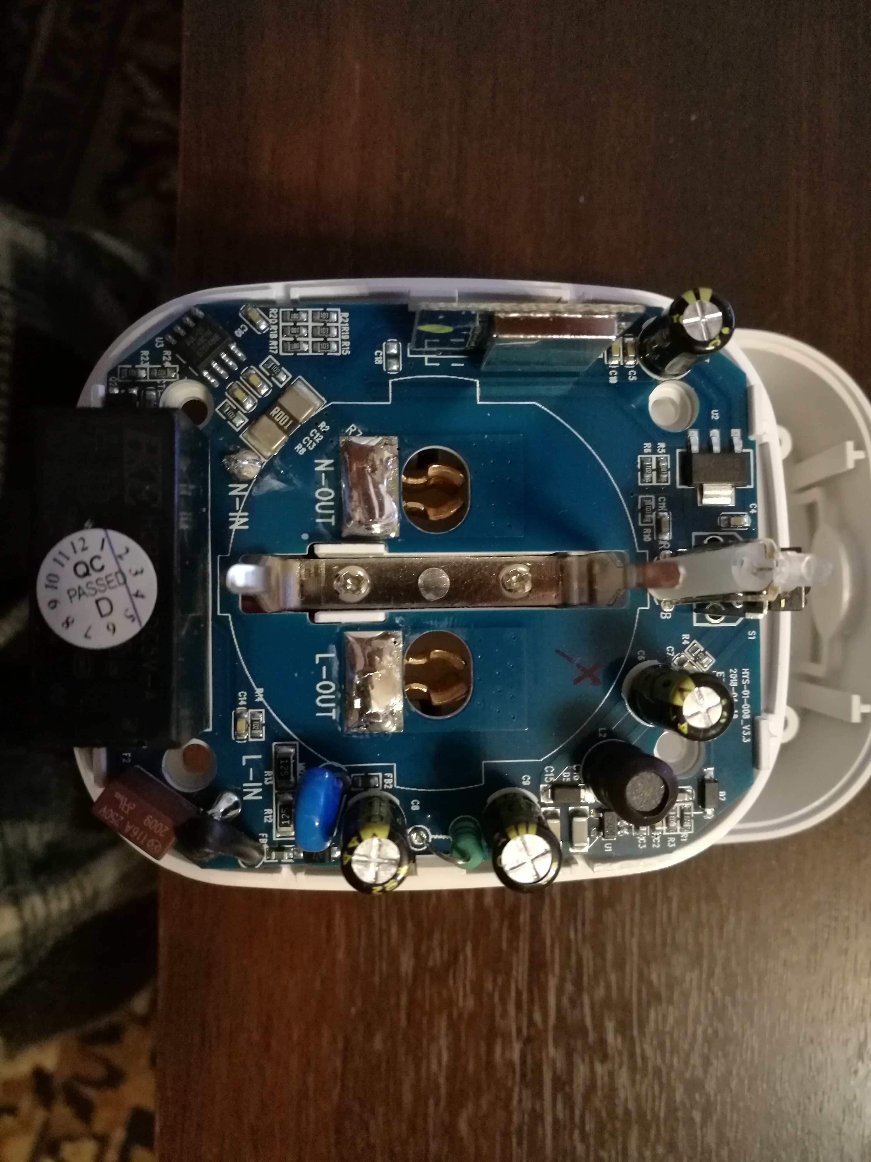

Разбирайте, показывайте фото внутрянки...

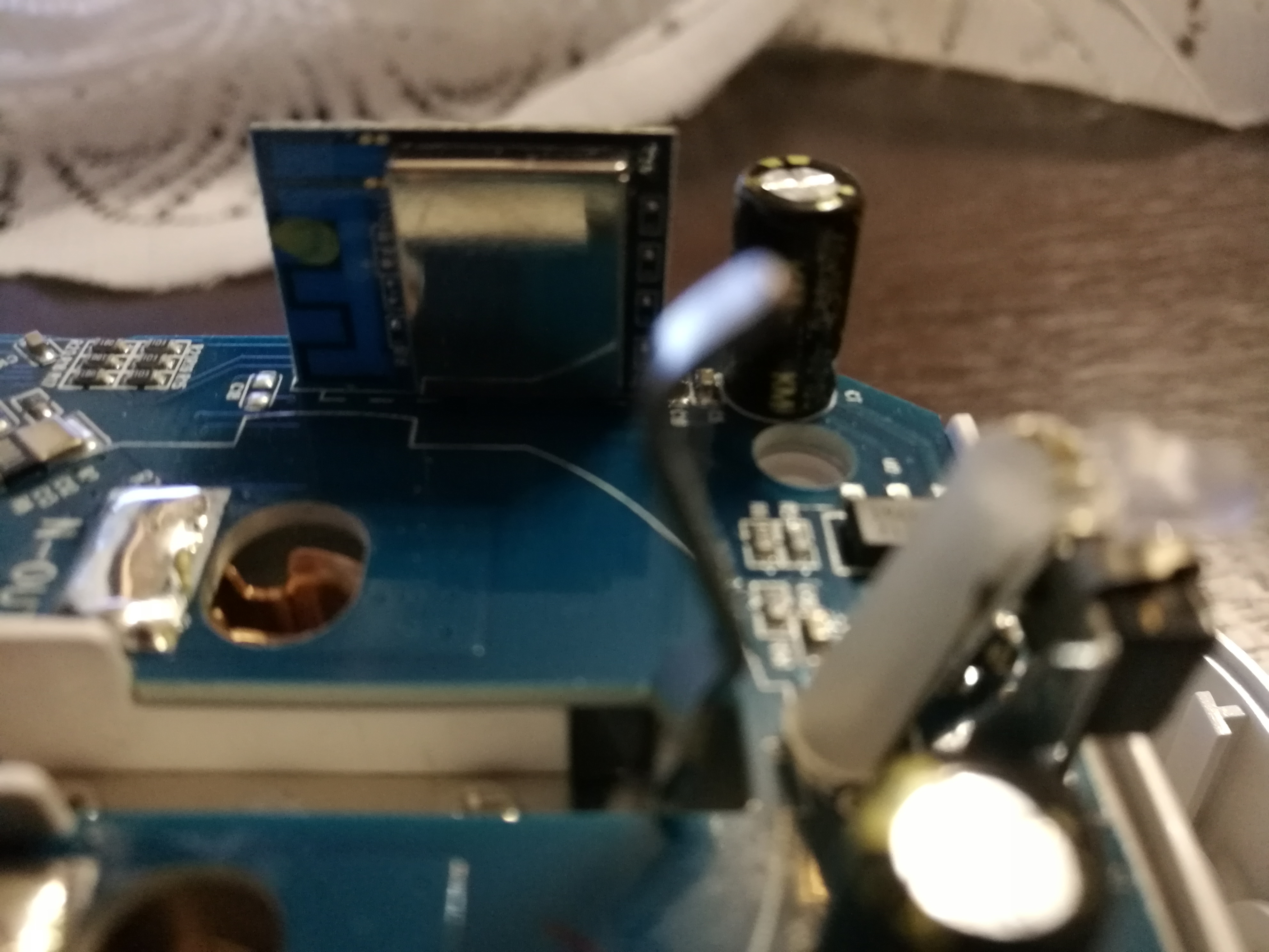

Вот внутренности. На WiFi модуле никаких обозначений (

Надо снять защитный экран с WiFi модулем и посмотреть что за чипы там.

Можете не снимать. ESP там, радуйтесь.
https://github.com/arendst/Sonoff-Tasmo ... zWolf-SHP2
Подпаивайтесь и прошивайте в любую прошивку. ESPEasy рекомендую если не готовы свою писать.

Вот и я получил BW-SHP2. Разобрал , версия SP1-c_V.2.4, версия чипа T201-V1.0 и какой там чип в нутри ESP8266 или ESP8285? Прошил Sonof, но неработает так как надо. В сетингах только две опции настройки LED Gpio и Botton Gpio.
