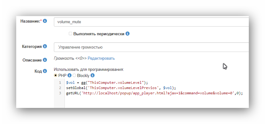

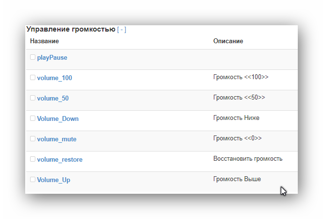

У меня громкость на ББ под Windows регулируется так: А на ББ под Linux эти Сценарии не работают. В X-Ray видно, что идёт обращение к .../autoitv3/AutoIt3.exe
Так где его подменить на mplayer?

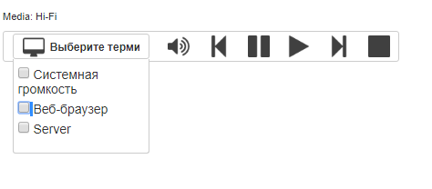

вопрос про системную громкость был не о том как ее регулировать.
а о том что это вообще за фигня, что она делает и зачем она нужна?
картинку прилагаю
