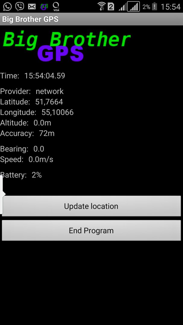

Подскажите пожалуйста как конфигурировать big brother у меня в нем только 2 кнопки, Update location и End program телефон Samsung A7. Кнопку настройки не могу найти.
- k15G9-pW9yI.jpg (55.16 КБ) 6837 просмотров
