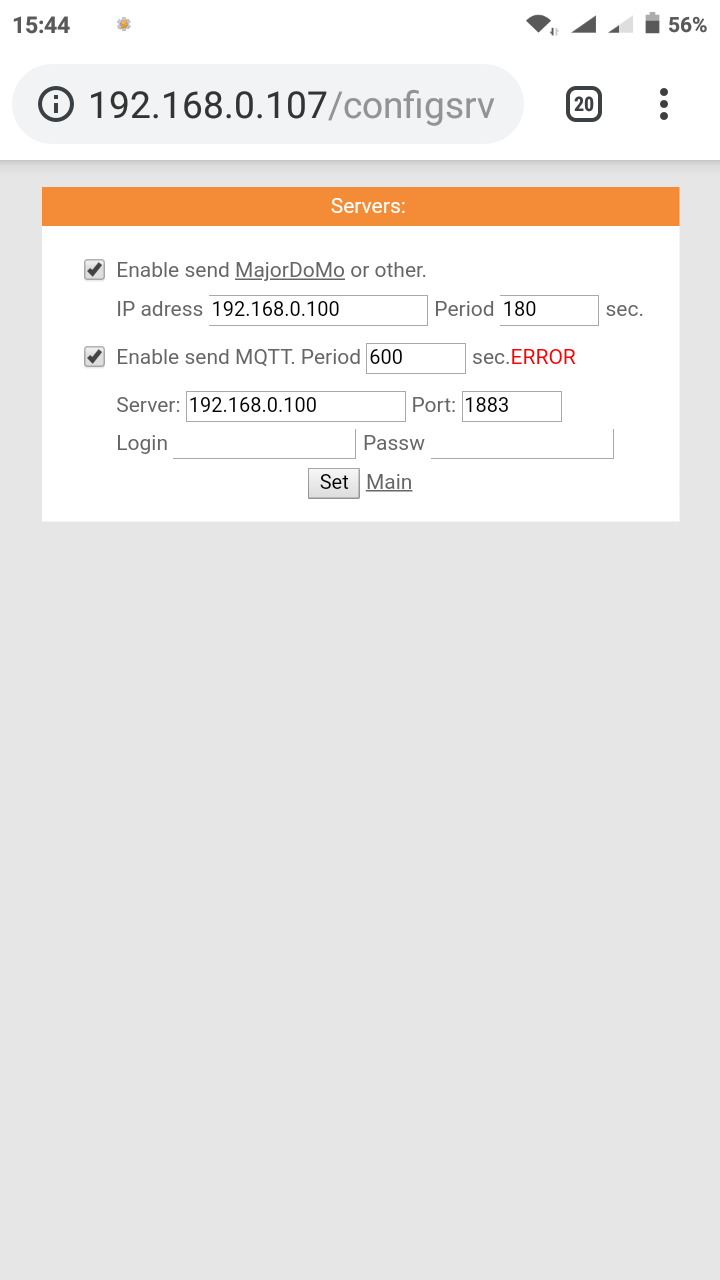

Всем привет, подскажите как подружить esp8266 с прошивкой от  Wifi-IoT из mqtt.
В esp8266 в настройках возле период пишет error.

А брокер mqtt запущен на машине? Хорошо бы увидеть страницу debug у ESP8266. В safe mode mqtt не работает!

Если запущен - смени время отправки. Бывает такой глюк.. Потом вернешь.

какраз из-за брокера и не работало. закоментировал в конфиге создания лог файла и он заработал.
