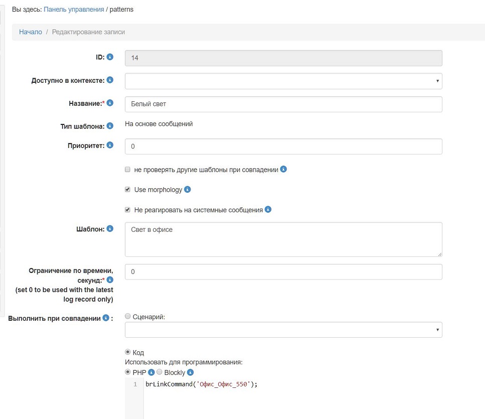

xsibirevx писал(а): Пт ноя 09, 2018 10:25 am я конечно еще тот тупень ))) но это уж слишком, само собой я пробовал по-разному, на русском и с суфиксами (Л|л)ампа, хотя они необязательны. Даже те шаблоны что были по дефолту в мд которые на русском, например выключить всё, тоже не работает, а вот английский шаблон play music работает
Во вложении скрин. Все работает как сказано в шаблоне.

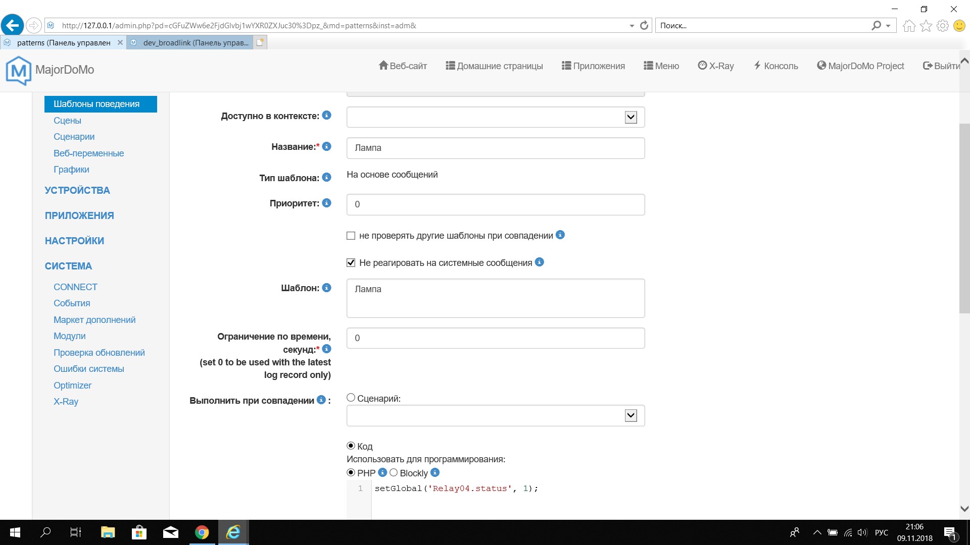

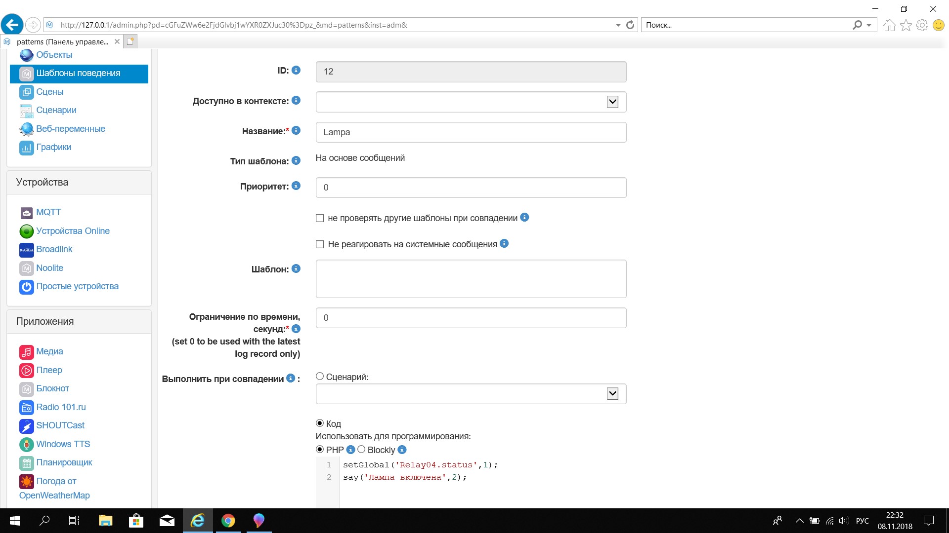

Злобный Ватник писал(а): Пт ноя 09, 2018 3:38 pm
А у меня не работает, все переименовал в Лампу, не помогает, а как только меняю название шаблона хоть на Zhopa, сразу работает, любое слово английскими буквами

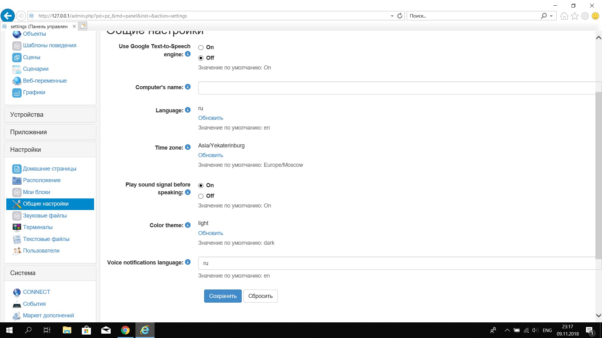

Скриншот "общих настроек" покажи..

Злобный Ватник писал(а): Пт ноя 09, 2018 9:02 pm Скриншот "общих настроек" покажи..
Пробовал 1 пункт ставить как там указано по дефолту, тоже не помогает, больше ничего не менял. Это дефолтные настройки сразу после установки МД с оф. сайта
