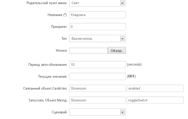

У меня есть свойство для лампочки Light.enabled. Оно содержит значения 'ON'\'OFF', вместо привычных 1\0. Прописал это свойство в меню, но переключатель не хочет правильно отображаться. Т.е. он переключается когда нажимаю, всё правильно срабатывает, но автоматически возвращается в положение Выкл. после автообновления. Приложил картинку. Пробовал вписывать "Текущее значение", оно пропадает и не помогает.
Помогите с настройкой, а лучше подскажите где посмотреть работу выключателя в коде. Похоже читать код быстрее чем опытным путём подбирать чтоб заработало.

Этот код меняет свойство когда кликаешь. У меня проблема с другой стороны. Switch отлично вызывает указанный метод и свет вкл\выкл. У меня проблема в том что switch не понимает моих значений on\off и в результате показывает не тот статус. Т.е. я включаю свет, он включился, а switch остаётся в состоянии выключен.Urbas81 писал(а):if (($params['VALUE'])&&(gg("Storeroom.enabled")=="ON")
P.s. мне не сложно переделать код чтоб было 0\1, но пока интересно.

Введите вторую переменную Storeroom.enabled_switch, она будет только для установки положения (привяжите её к переключателю).
в коде toggleSwitch присваивайте этой переменной 1/0 в зависимости от значения основной Storeroom.enabled

Выключатель действительно понимает только 1/0, а вот "On" и "Off" всегда воспринимается как 1.

Ну раз автор рекомендует переделать на 1\0, сделаем. Думал я ещё не познал все тонкости.
И подскажите по контролу "Текущее значение". Какова его цель? Почему я могу его редактировать?

Контролы могут работать и без привязки к свойствам объектов и в таком случае текущее значение отражает последнее состояние. Собственно, оно всегда отражает последнее установленное состояние, просто в случае привязки к свойству это состояние обновляется автоматически из свойства. Редактировать его можно, но если есть привязка к свойству объекта, то оно ни на что не влияет.dimitrystd писал(а):Ну раз автор рекомендует переделать на 1\0, сделаем. Думал я ещё не познал все тонкости.
