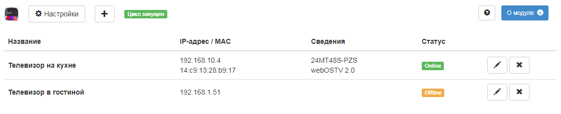

1 Список.png (21.51 КБ) 16125 просмотров

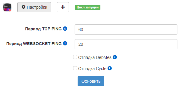

2 Настройки.png (16.01 КБ) 16125 просмотров

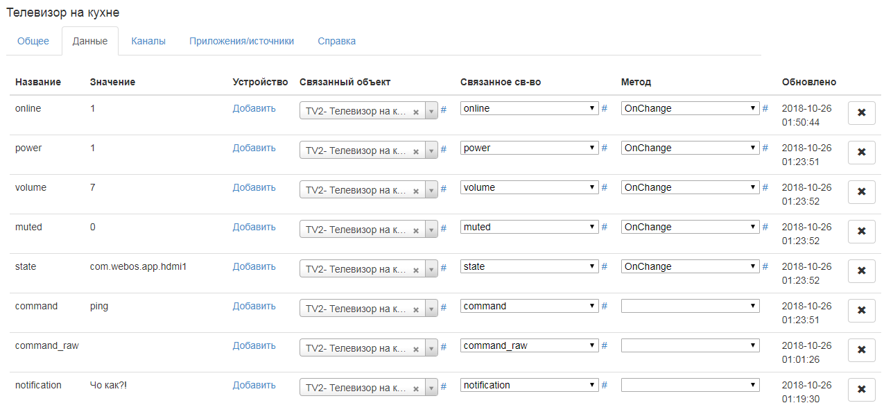

3 Данные.png (79.32 КБ) 16125 просмотров

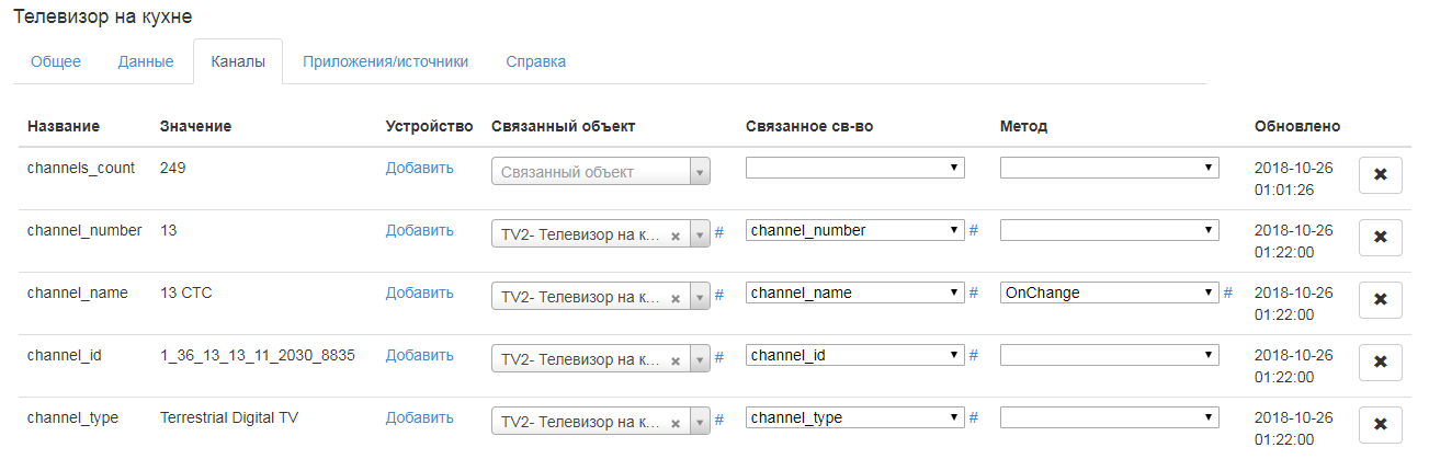

4 Каналы.png (53.95 КБ) 16125 просмотров

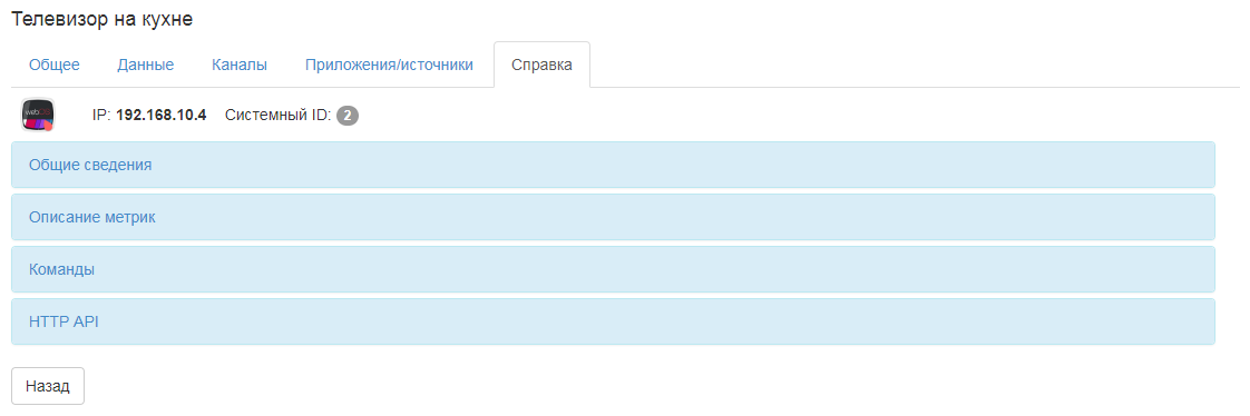

6 Справка.png (22.56 КБ) 16125 просмотров

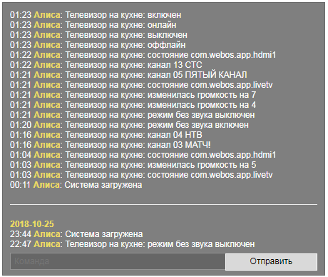

7 Чат.png (28.46 КБ) 16125 просмотров
