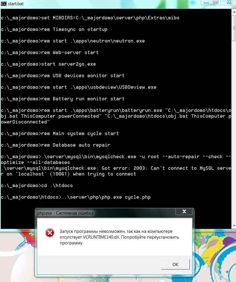

теперь новая напасть! При запуске выдает ошибку-"запуск программы невозможен, так как на компьютере отсутствует VCRUNTIME140.dll. Попробуйте переустановить программу."
Re: Установка MD на windows 7
Сообщение tarasfrompir »
дабы не в рекламу посчитали - https://remontka.pro/vcruntime140-dll/ -тут написано как эту ошибку исправить...
https://www.microsoft.com/ru-ru/downloa ... x?id=53840 вот тут его качать...

Выскакивает ошибка при первом запуске.
Установил:
Microsoft Visual C++ 2015 Update 3
Microsoft Visual C++ для Visual Studio 2017
Не помогло, что дальше делать?
