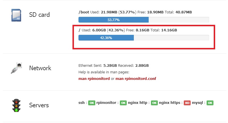

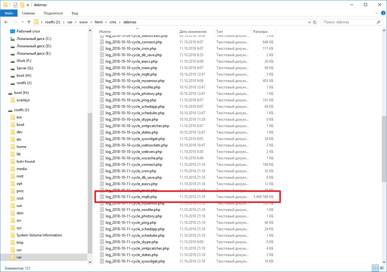

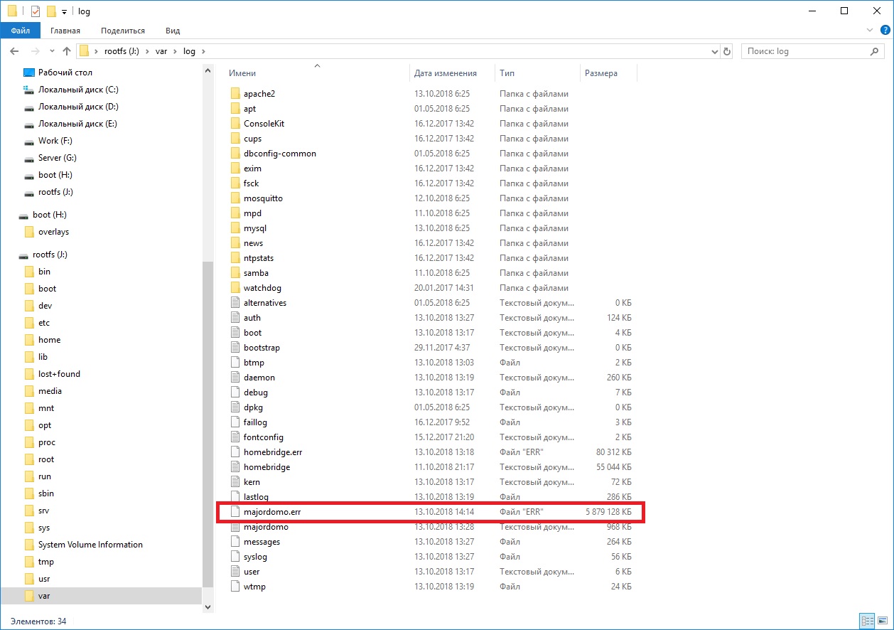

Уже давно пользуюсь системой на RPI3, постоянно обновляюсь и всё работало отлично. И вот однажды вылетела ошибка, что диск переполнен. Я решил найти что именно так забило диск? Вставил SD карточку в картридер и нашёл вот это:
При удалении вышеуказанных файлов и старта системы, они появляются заново. Как блокировать их повторное появление?
Есть какие-нибудь мысли?

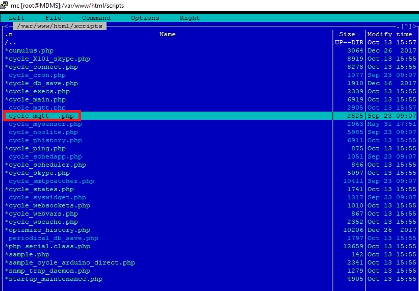

Короче удалось запустить систему - переименовал файл в cycle_mqtt__:
Далее переустановил модуль MQTT.
Короче пальцем в небо)) Пока всё работает, а вот причина не выявлена((
