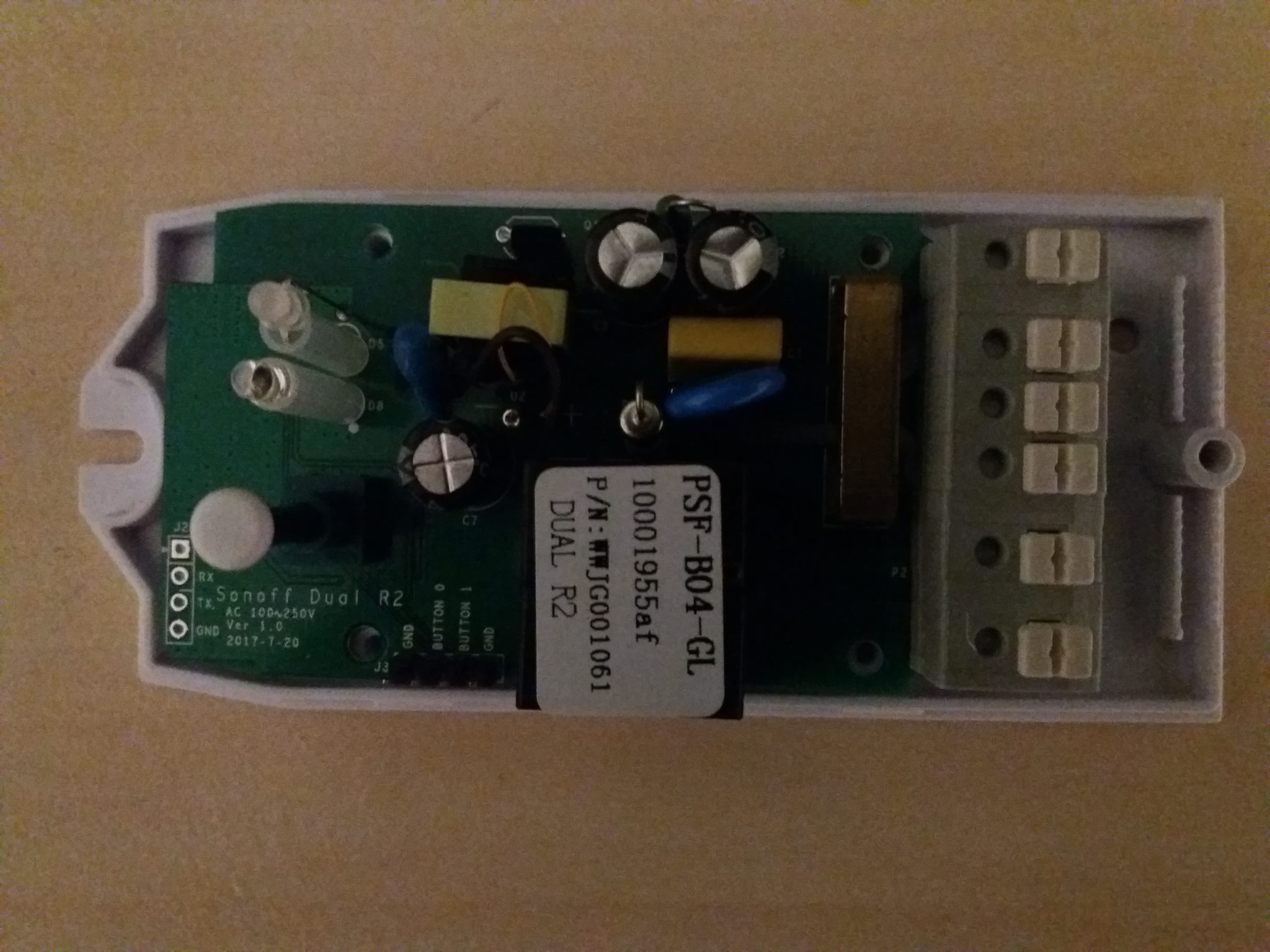

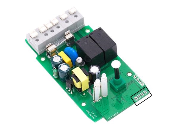

Первое, что мы делаем, это припаиваем гребенку для подключения USB TTL конвертера.
Подключаем провода к гребенке

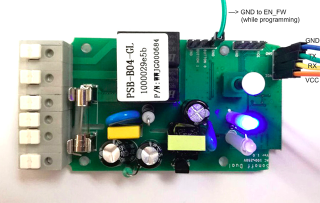

На USB конвертере подключаем провода:
GND - GND
RX - TX
TX - RX
3.3V - VCC
Не забываем про то, что прошиваем реле без подключения к сети 220V!!!

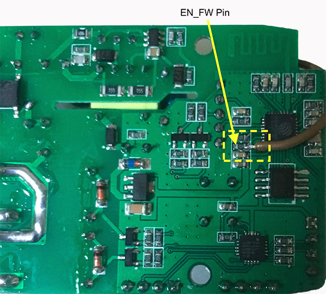

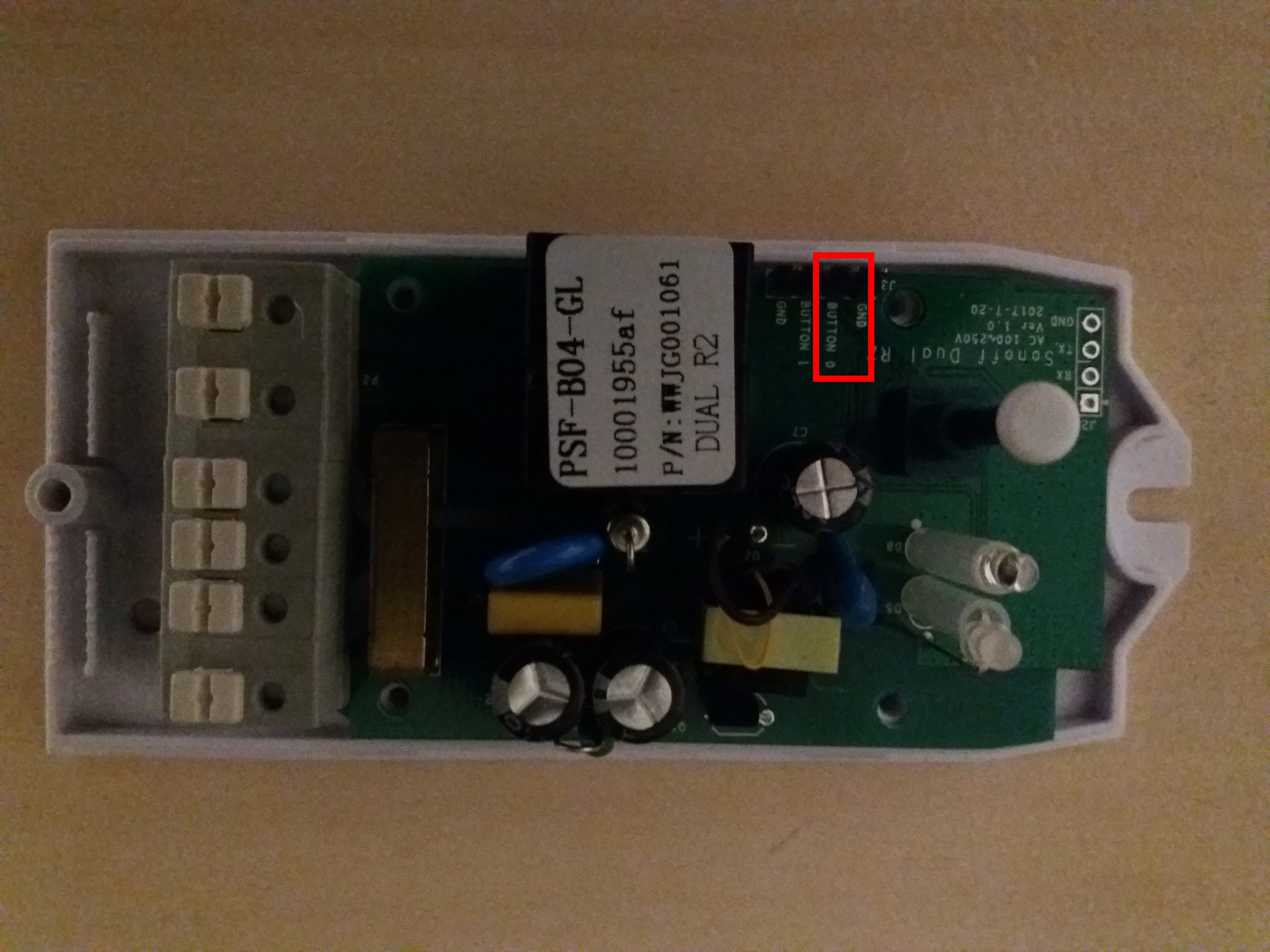

Вот тут начинается "затыка"... Везде информация висит, что нужно зажать кнопку GPIO0, но на реле её нет. Для того, чтобы перейти в режим прошивки, нужно запаять перемычку от GND
к резистору на задней части платы
Но на версии Sonoff Dual R2 - это тоже не помогло!. Тут я случайно наткнулся на видео (на английском языке), в котором блоггер расказывает в чем разница между первой версией и R2. Тем, кто знает английский - советую посмотреть.
Так вот... Оказалось, что на ревизии R2, достаточно просто замкнуть перемычкой конец GND и Button0...
Для этой цели можно использовать банальный джампер :) Не забываем зажать кнопку при перепрошивке...
