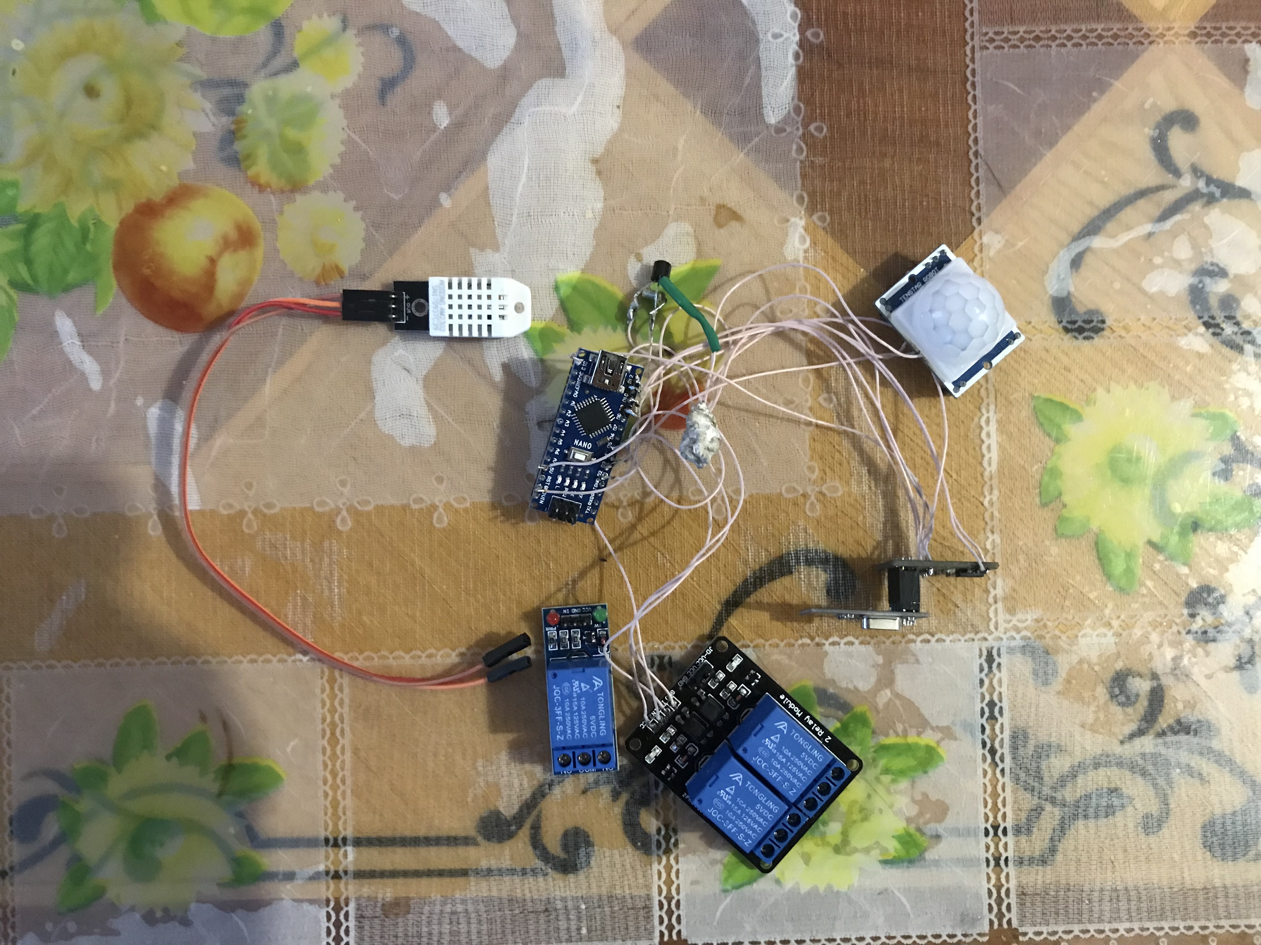

Пробую собрать модуль для установки в комнаты.
Желанию получать информацию:
1.Что кто-то есть дома,
2. Температуру по комнатам
3. Управление светом (включение дежурной подсветки в коридорах, имитация что в доме кто то находится).
Плюс в прихожей управление уличным светом по времени захода\восхода солнца.
Собрал данный скетч:

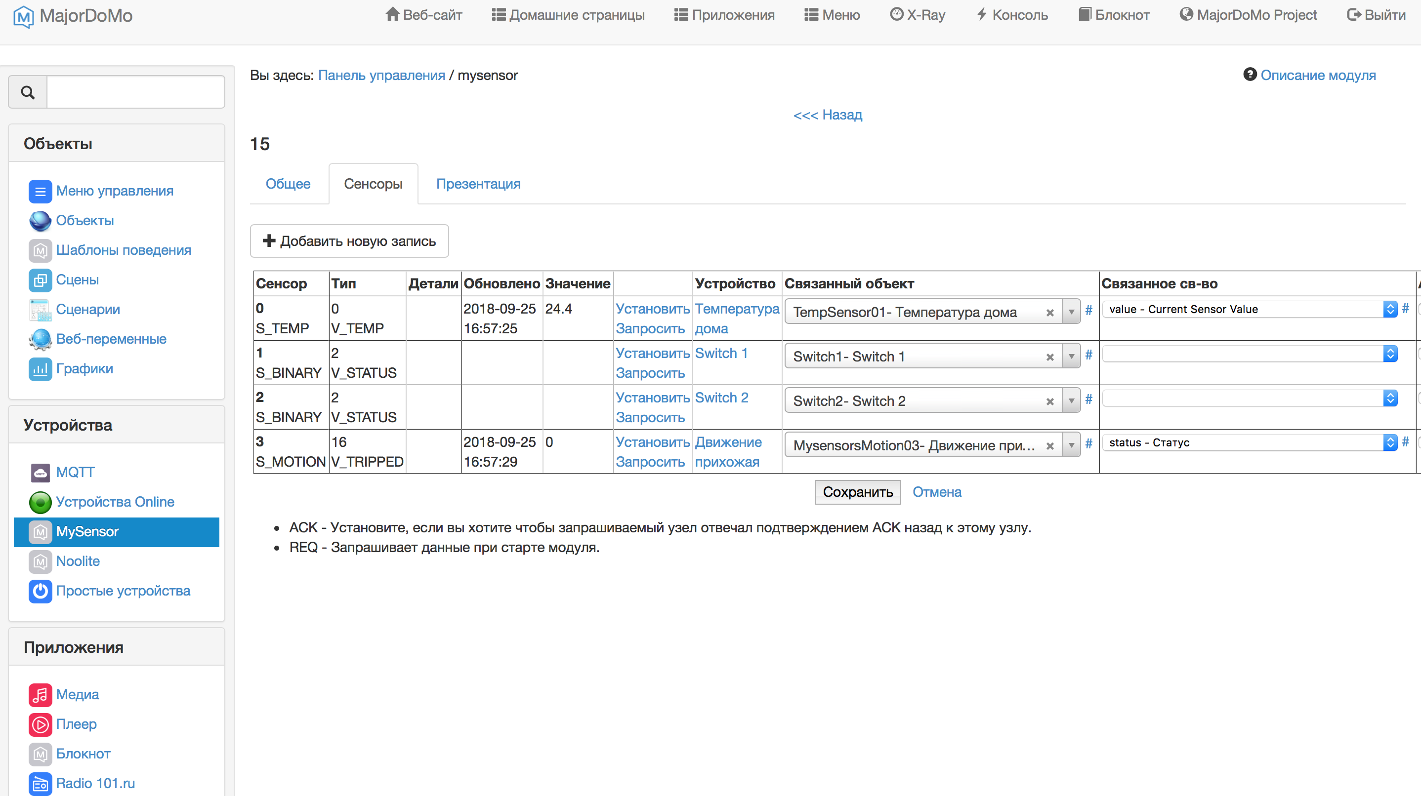

Плюс гейт на Меге с W5100.
Все работает, но не могу победить реле. Не управляется хоть ты тресни.
Благодарен буду за любую помощь, ардуино начал заниматься не так давно и еще не все достаточно понимаю.

Проект простой :)
Сервер на Распбери 3 с Мажордомо + гейт Мега +W5100 (скетч для Гейта взял с mysensors без переделок)
Плюс будут несколько нод:
1. Скетч выложил выше -будет стоять в прихожей: датчик температуры DS18B20, датчик присутствия HC-SR501, сдвоенное реле.
Хотелось бы видеть температуру по запросу, по датчику определять что кто то пришел (зажигать автоматически свет в прихожей). Вторая реле должна включать уличный свет по заходу солнца.
2 Еще одна для котельной с датчиком DS18B20 + пара с водонепроницаемых датчиков DS18B20 .. с нее хотелось бы получать уведомления о снижении температуры.

Фото железа
фото
фото

Сообщение Vladimir_st »
Спасибо большое, действительно реле работало нестабильно :D
Но сейчас почему то совсем отзывается перестали, с вашим скетчем тоже самое.
Не пойму в чем дело..Привязал к чистой версии Мажордомо. Только mysensors поставил.
Снимок экрана 2018-09-25 в 21.00.56.png (520.65 КБ) 13349 просмотров
Vladimir_st
Сообщения: 22
Зарегистрирован: Чт янв 11, 2018 6:32 am
Re: Модуль температура+датчик присутствия+реле
Разобрался :evil: Оказывается после каждой операции привязки\отвязки необходимо перезагружать Распберри..
Теперь все работает :lol: Только осталась непонятность - создал два объекта: в Меню управления и на Сцене.
Если переключаешь первое должно изменятся и второе и наоборот?
У меня для этого необходимо перегружать страницу, по моему так не должно быть?

Vladimir_st писал(а): Ср сен 26, 2018 8:42 am Разобрался :evil: Оказывается после каждой операции привязки\отвязки необходимо перезагружать Распберри..
недолжно, похоже апач собрали криво

Vladimir_st писал(а): Ср сен 26, 2018 2:45 pm Записывал образ Сергея, а как то починить можно ?
Если вы про страницу которая сверху на скрине то да ее надо перезагружать
