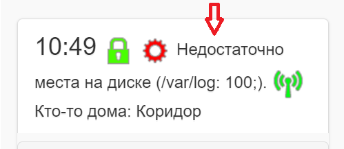

МД выдает вот такое,
Недостаточно места на диске (/var/log: 100;)

Где именно отображается сообщение: "Недостаточно места на диске (/var/log: 100;)"? Скриншот желательно если можете.

warik писал(а):Где именно отображается сообщение: "Недостаточно места на диске (/var/log: 100;)"? Скриншот желательно если можете.

Хм... Я так понимаю что где-то стоит значение в 100мб в /var/log, а так как у Вас там всего 20мб, то скорее всего по этому система и ругается.
Как варианты:
1. Увеличить /var/log до >100мб.
2. Искать где задается параметр по которому отображается ошибка.

Дело не в этом. Исходя из того что я вижу, у Вас в папке log занято всего 1.9мб из 20мб. На Вашем скриншоте я вижу что система пишет 100. Потому предполагаю что это 100мб имеется ввиду. То есть выход из ситуации такой, как я описал выше.

Думаю 100, это отношение к %, а не к мб.

Ну так у Вас занято ~2мб, то есть ~10% от общего доступного дискового пространства.
