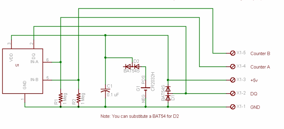

Собирал по этой схеме
Если счетчик будет интегрирован на одной плате - то D1 можно не ставить , DQ подтянуть к питанию R 4k7 и предусмотреть место для резисторов подтяжки с выводов 5 и 6 на плюс питания. В качестве входных коннекторов - разъёмы RJ12. Батарейку желательно в холдер.

serghei писал(а): Чт сен 06, 2018 2:09 pm Фото отдельного девайсаDs2423.gif
понял, на какую ногу атмеги цеплять?
Re: Модули MySensors интегрированные
Сообщение serghei »
Да не принципиально - это как обычный даллас , на любой удобный по разводке - D2 - D6 и свободный от NRF24. Пин задается в скетче. Конкретно у меня D3. Подробности в личке или можно тут ? То есть моё видение девайса.
А вообще желательно знать общею концепцию проекта ( конечный результат).
