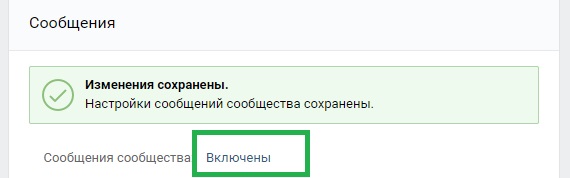

Обязательно разрешаем ему сообщения

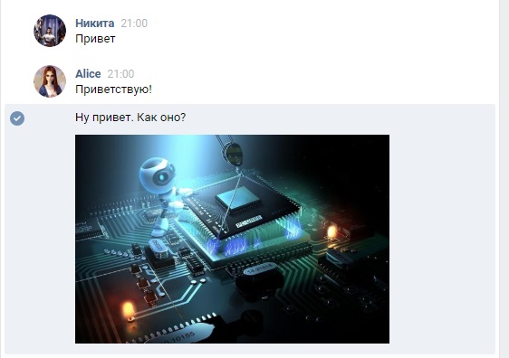

Так же к сообщениям можно прикреплять картинки расположенные где-то в системе (не обязательно в открытых папках на сервере).
bot_sendMessage(gg('vk_answer_id'), 'Ну привет. Как оно?', '/var/www/html/cms/scenes/backgrounds/600x400.jpg');

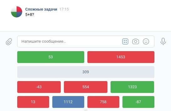

А ещё с недавнего времени в ВК появилась интерактивная клавиатура
Правда я пока не придумал как её применить. Скорее всего записи придётся создавать вручную.
