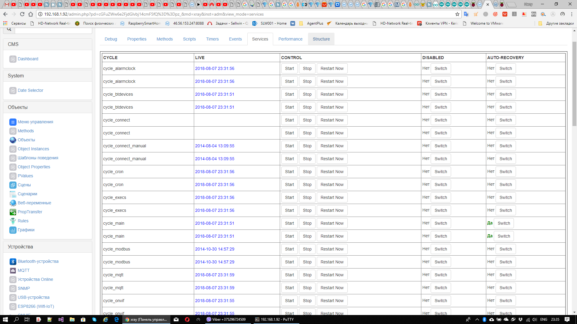

помогите не понимаю что происходит все сервисы задвоились
подскажите куда копать
скриншот прилагаю

В phpmyadmin: DELETE FROM properties WHERE 1 AND TITLE LIKE 'cycle%Run' ORDER BY TITLE
