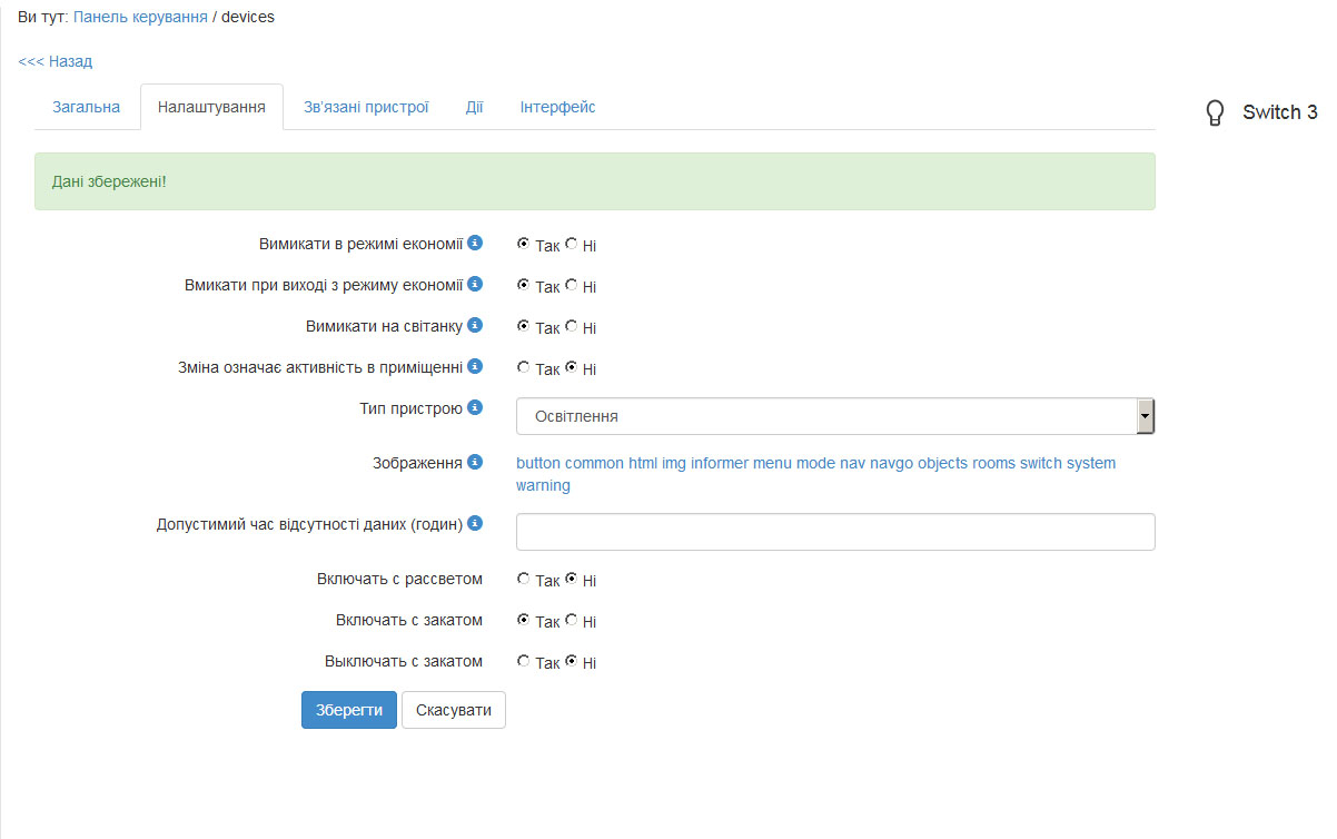

https://github.com/tarasfrompir/SDevicesextended - сам модуль.
Написано по собственному опыту и длительному обсуждению данного вопроса - на моей памяти больше года уже.
Подан на премодерацию...
на 08.07.2018 года -
3. Исправлен метод обновления статуса комнат - если в комнатах отсутствуют активные устройства, то включается режим - Никого нет домА, и економ режим.
1. Добавлено ПУ (сложное) устройство - Погодная Станция.
Присутствует автоматический метод пересчета относительной влажности в абсолютную.
Шаблон устройства - очень просто но читабельно...
2. Расширяет модуль простых устройств добавлены групповые функции для исполнительных устройств:
- включать с рассветом
- включать с закатом
- выключать с закатом.
ВНИМАНИЕ модуль не проверяет одновременное включение и выключение устройства при закате и восходе солнца.
ПОЭТОМУ будьте бдительны. СРАЗУ проводится выключение всех заданных устройств, а ПОТОМ включение.
И еще после обновления самого Мажордомо НЕОБХОДИМО обновить данную добавку
(Все на рисунке)

Ну что 60 просмотров и никому практически не надо ?
Може кто опробовал? Может есть замечания ?
ПС уже 100!!!
ПС уже 100!!!

По большому счёту это бы в мажорика напрямую запилить. Может как то в конект кинуть?
Re: Расширение функциональности Простых устройств
в коннекте в предложениях уже высказывался, имхо, нафиг не надо, что надо можно самому добавить.
так скоро придется совсем от пу отказываться, имхо.

Данный вопрос обсуждали уже давно а натолкнуло на разработку именно твоё предложение в конекте.Logrus писал(а): Чт июл 05, 2018 8:36 am в коннекте в предложениях уже высказывался, имхо, нафиг не надо, что надо можно самому добавить.
А вот пу мне нравятся - с каждой доработкой все проще удобней и более проще все делать.
направление изменений, у меня используется и более полно, но сейчас это и в пу
дублеж
и такого масса, и еще более чего нет, при пожаре не включать вентиляцию это про выход закритические пределы и т.д.
для гаража расчет абсолютной влажности на улице и в гараже и решение для проветривания и т.д.
все таки пу это простые, имхо, не нужен в них доп. функционал, но должно быть просто ими оперировать, сейчас к сожалению это не так
дублеж

Просто тут много удобного функционала - поэтому я ими и пользуюсь. Да и ШАБЛОНЫ очень удобно...
я с телефона и не погружен в тему мдм сейчас, сорри, поэтому могу не четко мысль излагать.
там корень в хранении показаний от сенсоров в классе румс, очень не оптимально, не гибко, не дает реализовать нормально логику, и вообще раздувает бд
все остальное после этого
аналогично то как они лезут в режим никого нет дома
такого несколько поотключал банально, аливе, время последнего срабатывания отсчет на все и т.д.

Да вот это то как раз и не очень сложно....Logrus писал(а): Чт июл 05, 2018 10:41 am там корень в хранении показаний от сенсоров в классе румс, очень не оптимально, не гибко, не дает реализовать нормально логику, и вообще раздувает бд
Собрать данные с датчиков и поместить в один (виртуальный и суммарный)..
Все зависит от того как данные собираются...
ПС
Ну ведь хозяин - барин....
но в пу сейчас не так и пользователю нет гибкости, вопрос то в том чтотб там минимум необходимый и не мешающий пользователю был, а так только через тернии
