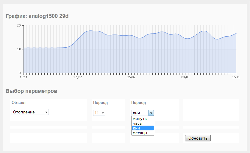

Вот чего мне всегда не хватало в интерфейсе MajorDoMo, так это интерактивности на веб-страничках (не путать со сценами). Графики всегда были статичными. Если у меня есть 20 объектов со статистикой — будьте любезны сделать 20 одинаковых страничек (по одной для каждого объекта). Это ужос. Да ещё все эти 20 страничек наровят обновиться в фоне.
Теперь достаточно (интерактивно!) выбрать объект и получить статистику по любому из 20 объектов. А ваять нужно всего 1 страницу.
Куча бонусов в придачу. При изменении перегружается только 1 страничка, можно рисовать интерактивные (программно формируемые) таблицы, интерактивно менять значения объектов и много чего ещё.
Всё это удалось организовать на чистом html и php. Вариант %object.value% не работает, всё приходится делать вручную. Правда, работает вариант sg(...), gg(...), что есть гут.
Что то подобное можно было бы сделать через меню, но это не очень изящно и не очень удобно (при работе со страничками).

А почему не работает выпадающий список? По идее <select> должен работать. Не хочет?
Re: html & php
Спасибо, теперь буду знать, что есть такой select. Воткнул — работает.

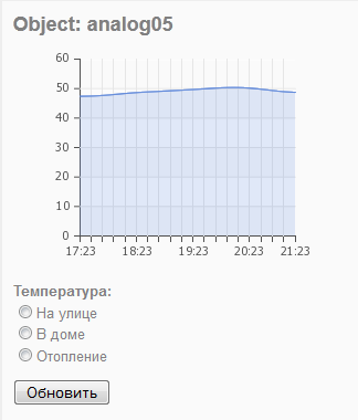

А вот такой график можно внедрить?
Это ссылка на домашнюю страницу проетка:
http://tarasii.dyndns.org/
как это все сделано описано тут:
http://habrahabr.ru/post/155869/
Все завязывается с того, что данные с датчиков у автора пишутся в лог
а далее путем скриптов он выводит эти данные в график на свой веб-сервер.
Примеры скриптов там есть. Получится ли такое повторить в
