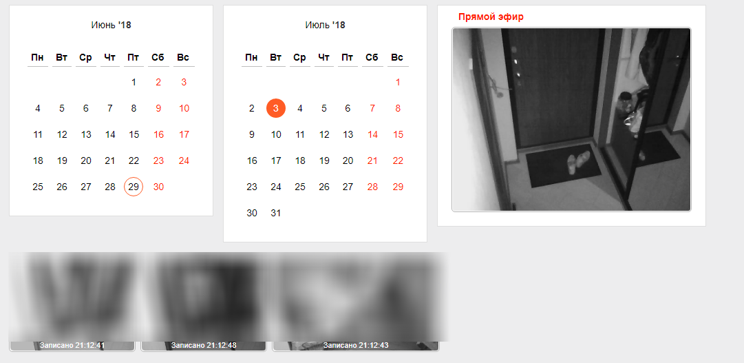

ну да, в районе 1 мин подключается, иногда сразу видит вайфай в лифте и пока открываю дверь сразу вырубает сигнализацию
по разному
вот так и живу год уже)
ps: вот пример, 7 сек
