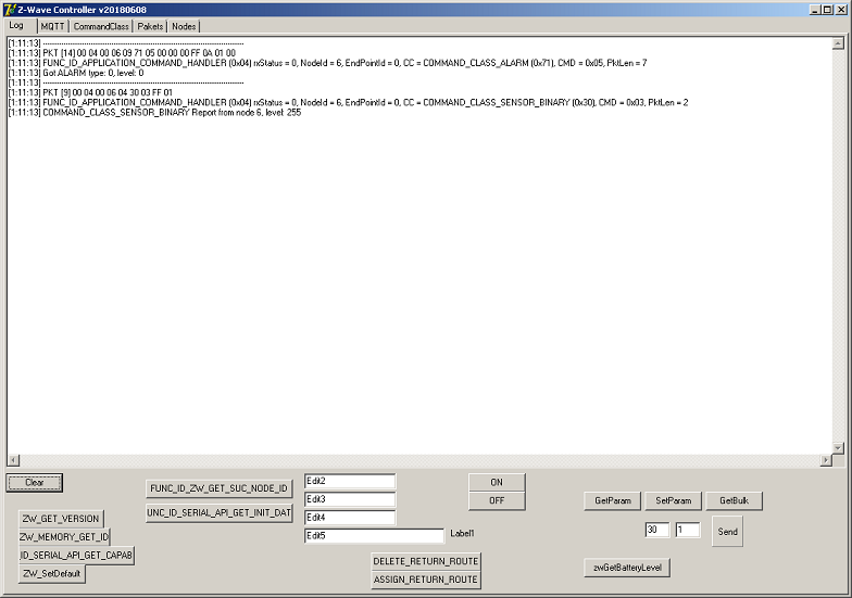

В связи с открытием документации на протокол Z-Wave вновь вернулся к реализации контроллера для интеграции по MQTT.
Выкладываю первый релиз.
Что реализовано:
1) Список участников сети
2) Добавление нового участника (add node)
3) Удаление участника (remove node)
4) Получение информации об участнике
5) Обработка основных CommandClasses
6) Трансляция полученных данных в MQTT
7) Чтение и изменение ассоциаций участников
8) Чтение и изменение параметров участников
9) Получение поддерживаемые CommanClass, определение их версий
10) Получение значения заряда батареи

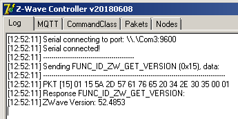

Настроить конфиг:
После запуска должен показать версию:
[Serial]
PortName=\\.\Com3
BaudRate=9600
[MQTT]
Address=172.16.1.1
Port=1883Re: Z-Wave контроллер

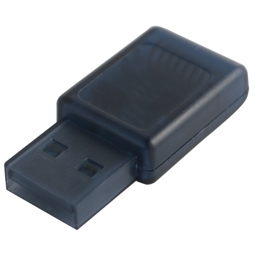

Стик Z-Wave подключил.
Стик покупал вот этот: http://www.5smart.ru/collection/kontrol ... -z-stick-4
Ссылку поправил
Ссылку поправил
- 438.500x0.png (153.31 КБ) 7378 просмотров
подскажите чем отличаются стики
и
http://www.5smart.ru/collection/kontrol ... ndowslinux
думаю какой выбрать, а так как еще не особо в этом разбираюсь
и
у дорогого есть лицензия у дешевого нет. бери дешевый и ставь программу от Aven. https://majordomo.smartliving.ru/forum/ ... p?id=10421Grek писал(а): Пн июл 30, 2018 12:31 pm подскажите чем отличаются стики
и
но имей ввиду радиус у стиков не очень большой. у меня такой стоит
