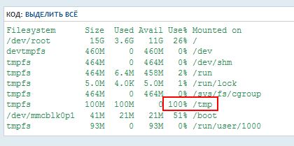

покажите вывод команды df -h

Filesystem      Size  Used Avail Use% Mounted on
/dev/root        15G  3.6G   11G  26% /
devtmpfs        460M     0  460M   0% /dev
tmpfs           464M     0  464M   0% /dev/shm
tmpfs           464M  6.4M  458M   2% /run
tmpfs           5.0M  4.0K  5.0M   1% /run/lock
tmpfs           464M     0  464M   0% /sys/fs/cgroup
tmpfs           100M  100M     0 100% /tmp
/dev/mmcblk0p1   41M   21M   21M  51% /boot
tmpfs            93M     0   93M   0% /run/user/1000
cabat
Сообщения: 216
Откуда: Санкт-Петерург
Re: Система стала сильно тормозить
Сообщение cabat »
Меня одного это смущает?
