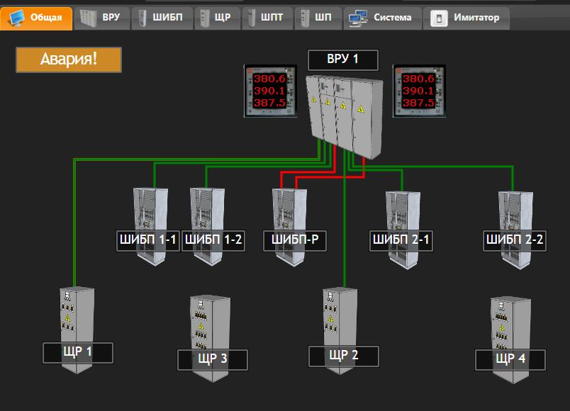

Господа! Есть задачка.
Допустим, имеем некое устройство - например, вводно-распределительное устройство с автоматами питания.
Есть сцена (мнемосхема) с изображением этого ВРУ и автоматов, а также сцена с общими мнемосхемами Задачка состоит в том, чтобы на Общей мнемосхеме (сцене) при выключении любого автомата на ВРУ, загорался бы индикатор, например, "Авария" и "горел" бы (а лучше моргал) до того, пока автомат или все автоматы не включатся.
Есть ещё подзадачка: было бы хорошо в индикаторе аварии видеть имя автомата и устройства в котором он стоит. Типа "ВРУ 1 авт.1Q1", потому что ВРУ несколько, а ещё есть щиты распределительные и т.д.
Какие есть соображения, как это реализовать? Спасибо!

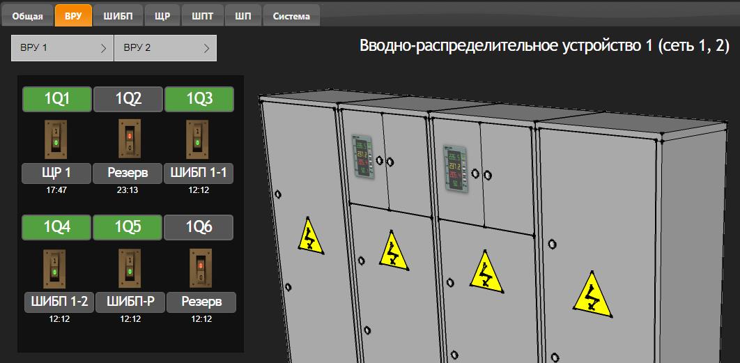

Вопрос не том что бы показать автомат включен или выключен, это на отдельной сцене (детальная мнемосхема устройства) есть у каждого автомата - индикатор вкл./выкл. Вопрос в том, чтобы на основной сцене с общей мнемосхемой, оператору выводить индикатор с информацией сколько автоматов в данный момент выключено.

Да это не майнинг! Это SCADA система, типа.
Управлять ничем не надо, только мониторинг вкл./откл. автоматов и режимов работы ШИБП (УПС). В принципе, как Вы предлагаете, так и наверное сделаю. Только можно подробнее? Хотел просто создать SCounters и туда плюсовать единицу, если автомат выключен, а если включен вычитать единицу. А оператору повесить мигающий индикатор, типа "Авария - 3", где 3 количество отключенных автоматов, а условие его появления (индикатора), если его value > 0.

https://kb.smartliving.ru/?s=getObjectsByProperty
т.е. на каждый автомат свойство (можно несколько) какая функция у него (вводной, межсекционный, отходящий, резервный; аварийный ввод ибп на такую то секцию и т.д.) , какой секции принадлежит и т.д.
прописать логику, дергать при изменении состояния любого автомата

Так а в чем сложность завести отдельное свойства в которое писать статистику скриптом, его и выводить где нужно?
