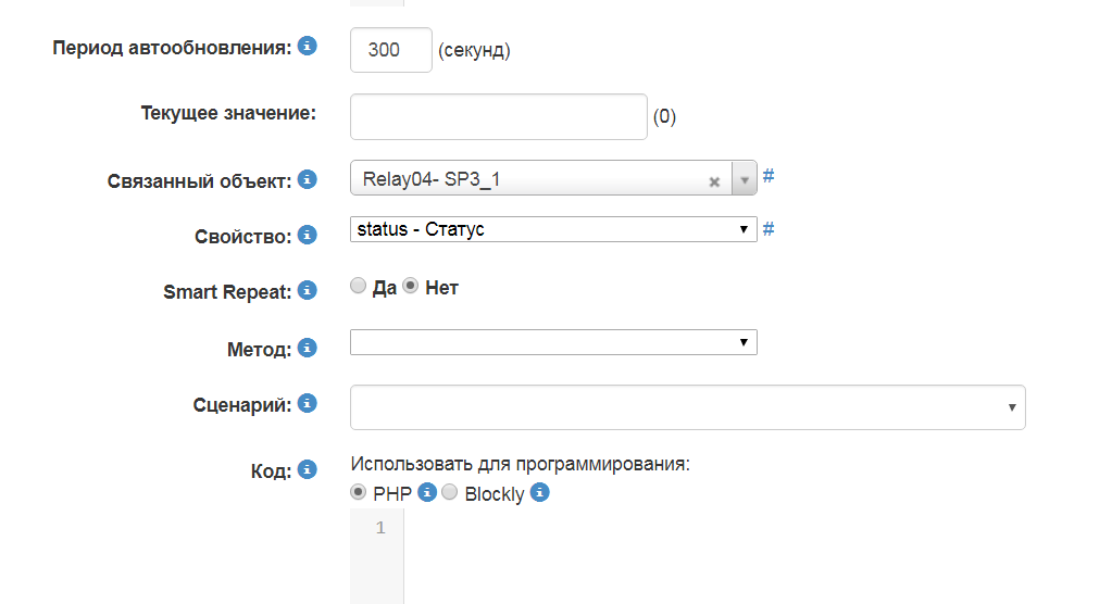

Дошли руки оформить панель управления. И сразу столкнулся с проблемой.
Физический выключатель управляется одним свойством, а статус шлёт в другое. Как правильно прикрутить выключатель на панели управления, при таких вводных?
Если в свойства выключателя на панели поставить "статус", а управлять методом, то получается при нажатии, что СНАЧАЛА изменяется статус, а потом запускается метод swich, который смотрит текущий статус и переключает всё обратно.
Вот такая закавыка.
Кстати в сцене таких проблем нет, поскольку там возможно более гибко всё настроить.
Re: Выключатель на панели управления
метод swich отсюда никак не вызывается, и по изменению свойства тоже, его можно дернуть отдельно тогда изменится и свойство и состояние выключателя
п.с. ниже когда обсуждали в тлг., то нормально можно через доп. свойство и далее какой нужно логикой в нем по привязанному методу и т.п.

Logrus писал(а): Сб май 19, 2018 8:22 pm 1.PNG
Сделал сейчас через доп свойство. Но это те ещё костыли. Надо сюда расширенный функционал, как в "сцене".
