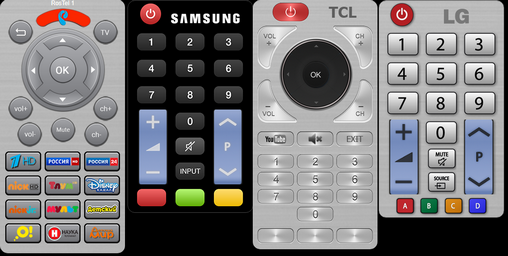

Предлагаю вашему вниманию виджеты ТВ пультов для добавления в меню и сцены.
Благодаря стараниям и поддержке sergejey, получилось создать пакеты для автоматической установки. Пользователям меньше танцев с бубном!

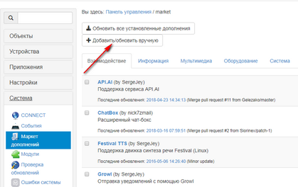

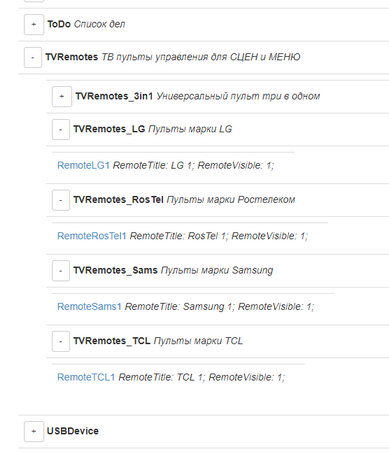

Установка проходит через "Маркет дополнений", раздел "Модификации". Или вручную кнопочка "Добавить/обновить вручную". Выбираем скачанный пакет и нажимаем кнопку "Загрузить и установить". 3) Добавить объект на сцену или в меню. 4) В объектах появится класс TVRemotes с классом и объектом установленного пульта. Прописываем в методы объекта необходимые вам действия. !!! Кнопки пульта жестко привязаны к своему методу !!!
Пример: Вы установили пульт LG. Кнопка "громкость +" запускает метод "RemoteLG1.Sound_+". Страницы проекта и пакеты для установки: Мой коннект, Задачи https://connect.smartliving.ru/profile/1594

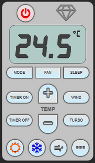

Пакет установки: Пустые кнопки: Добавлен пульт для кондиционера: Настройки и модификация пульта описана в блоге https://connect.smartliving.ru/profile/1594/blog87.html

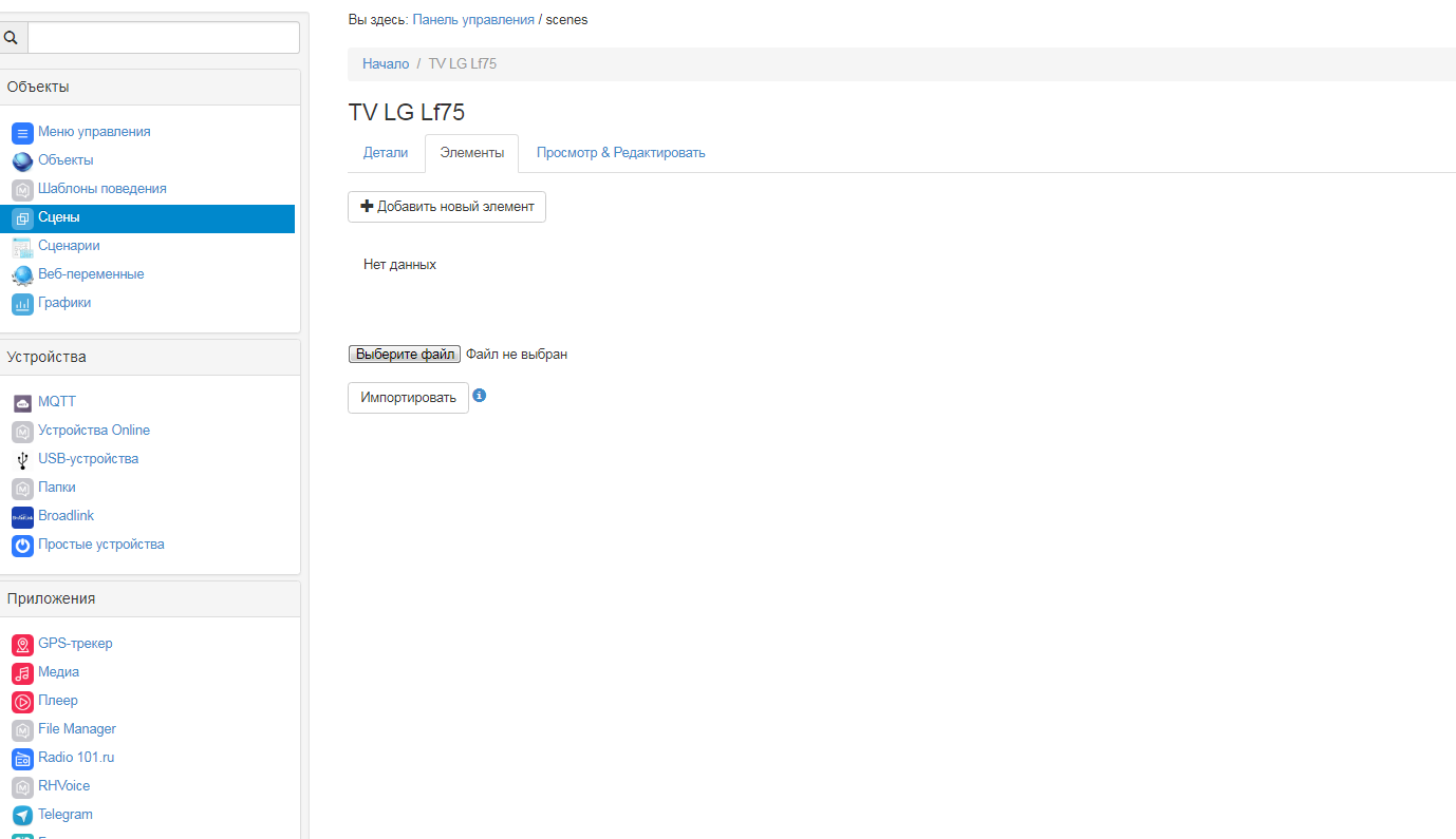

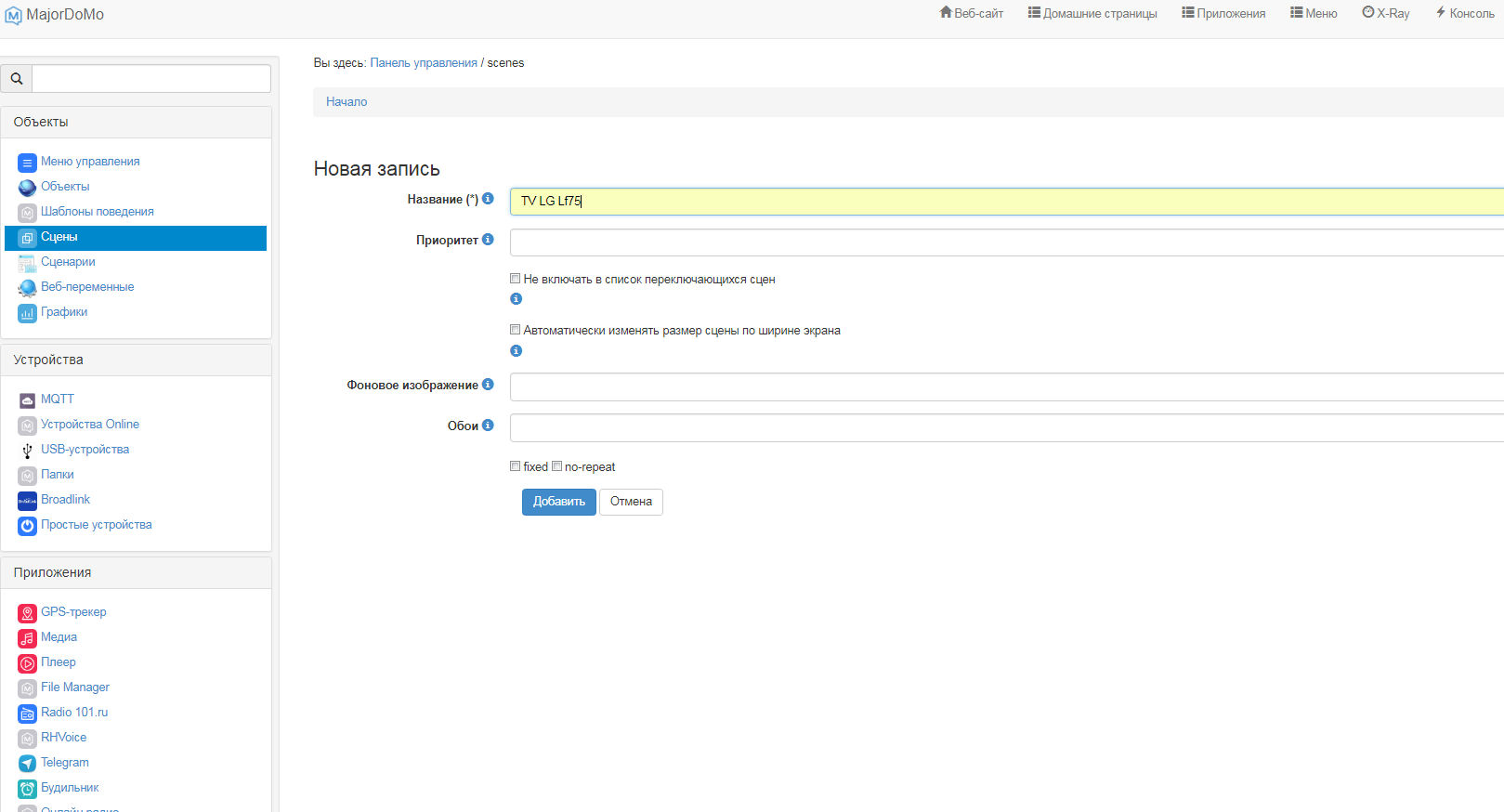

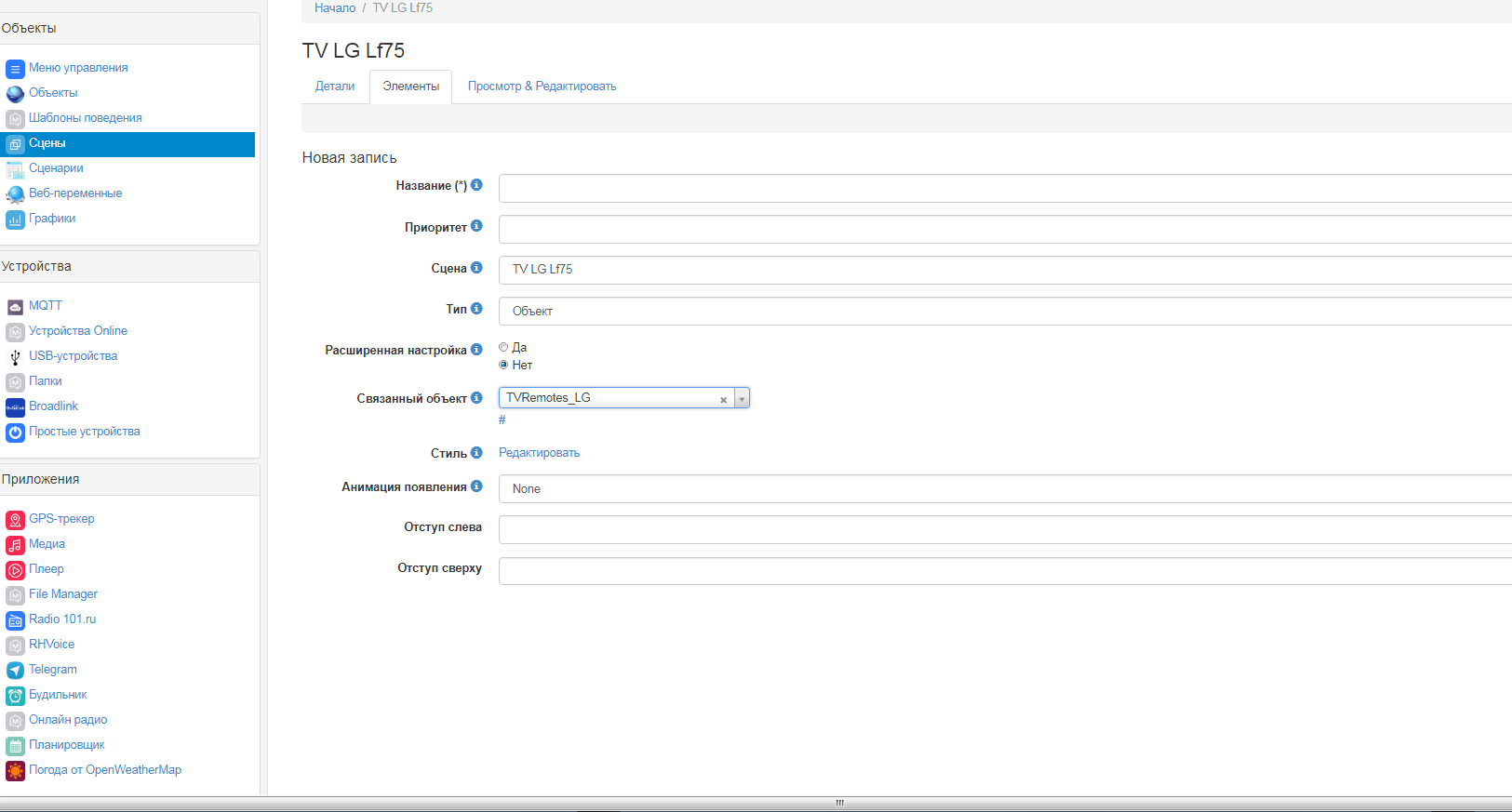

Re: [Виджет] ТВ пульты для СЦЕН и МЕНЮ

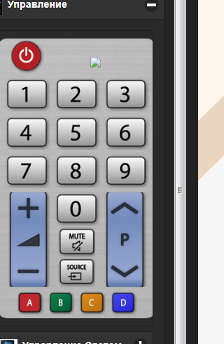

Подскажите еще пожалуйста...
1. Где можно поменять название, на название своего пульта? рис имя снимок
2. При установке пульта в сцены не могу сохранить, так как отсутствует сама кнопка сохранить!
Заранее благодарен за ответ!)
Может тоже кто столкнется с таким ...
Фото прилагаю
Фото прилагаю
- Снимок.PNG (79.93 КБ) 19433 просмотра
- 4.PNG (59.06 КБ) 19433 просмотра
- 3.PNG (44.57 КБ) 19433 просмотра
- 2PNG.PNG (57.25 КБ) 19433 просмотра
- 1.PNG (49.36 КБ) 19433 просмотра
Название это картинка! Как менять попробуйте почитать мой блог https://connect.smartliving.ru/profile/1594/blog85.htmlSamir77 писал(а): Сб май 05, 2018 11:41 am Подскажите еще пожалуйста...
Фото прилагаю
