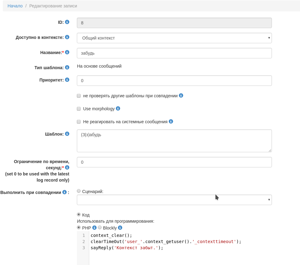

"Неизвестная команда" - обычно когда Алиса находится в каком-то контексте. Попробуйте ей отправить команду "Забудь" если она у Вас есть. Если нет, тогда добавьте такой шаблон и отправьте эту команду.
