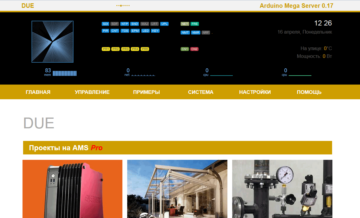

Вышла новая 0.17 версия АМС для Due
https://hi-lab.ru/arduino-mega-server/details/download
Эта версия «официально» предназначена для работы с Arduino 1.8.5. Также в этой версии доработан код, устранены различные недочёты и огрехи. А также код «стандартизирован» с кодом AMS для Меги.
АМС для Due 0.17

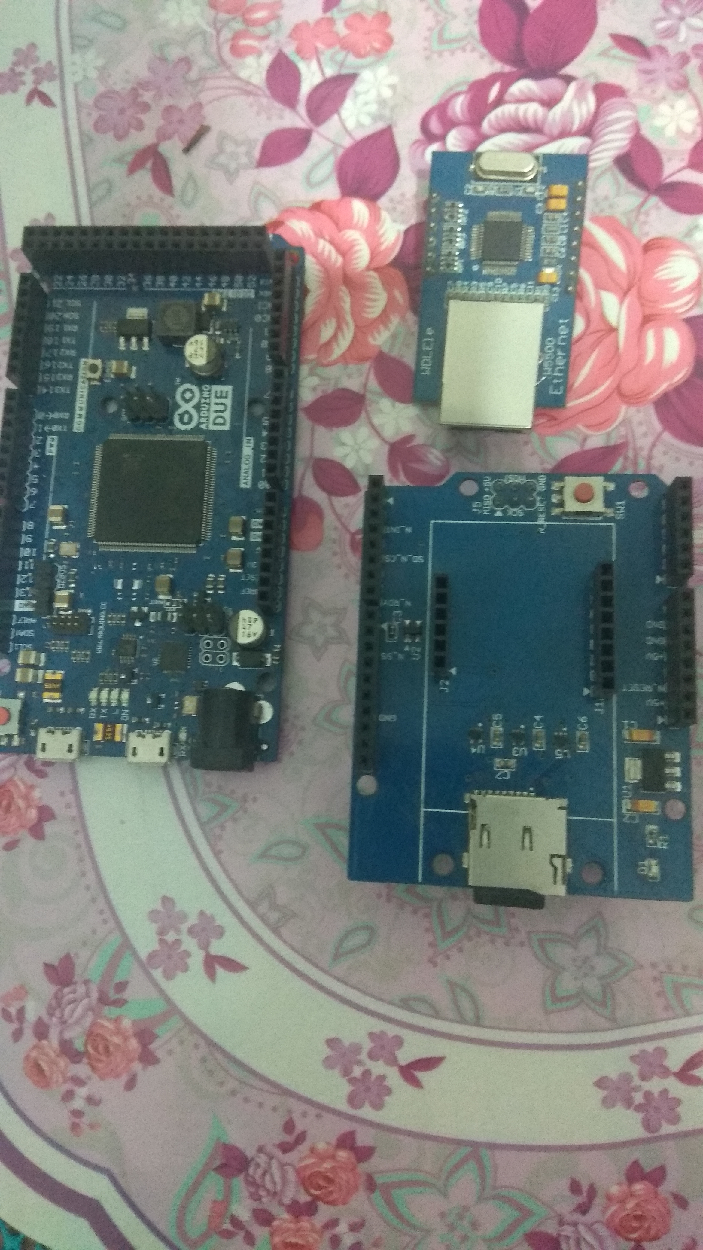

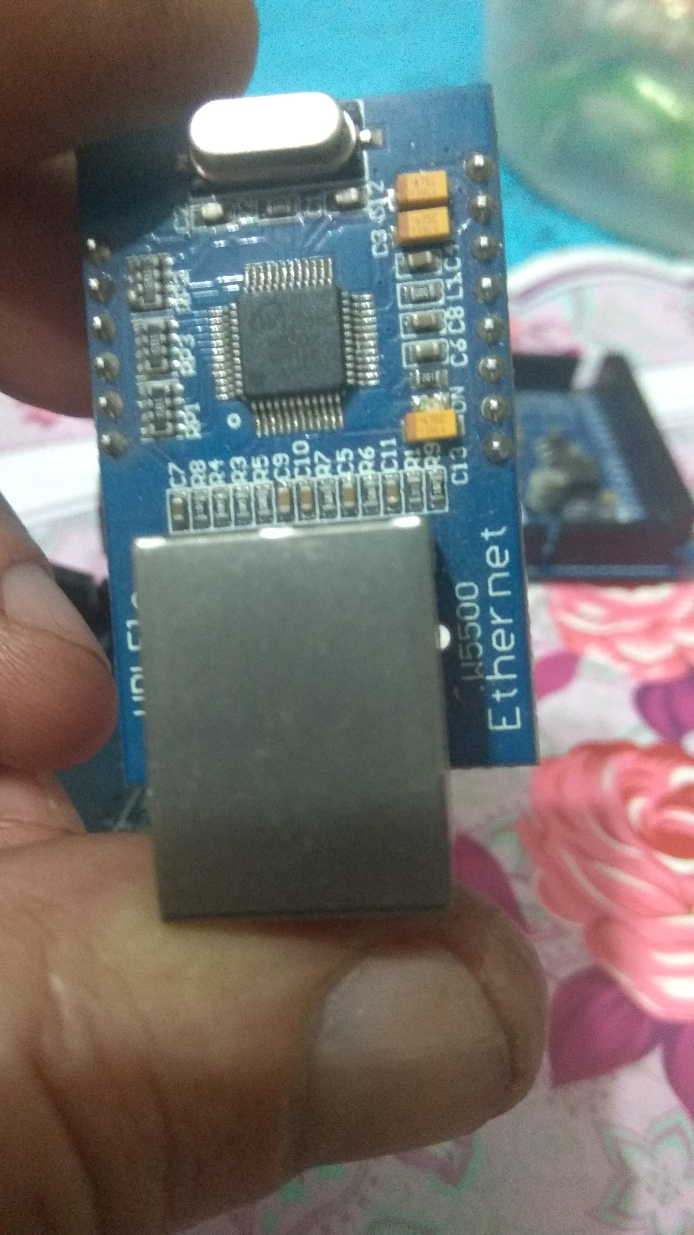

Вы можете проверить у себя , и если компиляция пройдет , выложить у себя на сайте ? Очень уж хочется запустить Дуйку и W5500.
Залью сейчас 016 версию.
PS/ С разбегу простой перестановкой шилдов что то не завелось , хотя время синхронизируется и список файлов выводится. Сначала надо собрать нормальный шилд самому......

Я сейчас исправил свои ошибки и с компиляцией все в порядке. А какой шилд использовали ? Как впечатления от скорости ? Есть смысл заморачиваться с перепайкой ? У меня отдельный шилд от RobotDyn и кард-ридер. На Меге однозначно на W5100 не вернусь.

Да это я в курсе. W5100 и W5500 на Дуе. Есть смысл заморачиваться?
