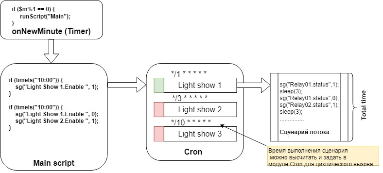

Проанализировав ваши предложения и оценив свой уровень знаний и адекватность, я реализовал следующую схему работы:
Каждую минуту по методу onNewMinute объекта ClockChime вызывается главный скрипт, в котором, в зависимости от времени, запускается или останавливается поток Cron. В каждом Cron потоке реализуется нужный световой эффект. Посчитав время выполнения такого эффекта можно настроить периодичность вызова потока. Проверил - всё работает отлично. Ниже приведу поясняющий рисунок.
У меня нет отдельного контроллера, все работает в цепочке: [MDMSNode Lightings x 12pcs]<-->[MDMSGate]<-->[RPI3+MajorDomo]
Используется технология MySensors.
Raspberry PI3 + образ 3.31 | MDMSGate | Lighting | LightingX2 | Power | Multisensor

Посчитав количество звёздочек, понял, что Крон - это не модуль МЖД Крон, а линуксовый планировщик, да?
Модуль Крон позволяет планировать с точностью до минуты.
kalina
Сообщения: 180
Зарегистрирован: Пн фев 22, 2016 11:01 pm
Re: Реализация световых эффектов на MD
Сообщение kalina »
xor писал(а): Сб апр 07, 2018 10:17 pm Посчитав количество звёздочек, понял, что Крон - это не модуль МЖД Крон, а линуксовый планировщик, да?
Нет, всё-таки МЖД Крон. На картинке нашёл уже две очепятки - эти самые звездочки и, вместо двух подряд "if (timeIs("10:00"))", должно быть сначала так "if (timeIs("10:00"))", а потом так "if (timeIs("11:00"))".
xor писал(а): Сб апр 07, 2018 10:17 pm Модуль Крон позволяет планировать с точностью до минуты.
Этого вполне достаточно. Весь сценарий одного из эффектов, в зависимости от задержки переключения ламп, длится минуты (1...5). Например, 12 * 2сек (волна в одну сторону) + 12*2 сек (волна обратно) + задержка отправки комманд * 24 (время не определено, порядка сотен мс) ~ 60 сек. То есть настраиваем Cron на 1 минуту....
