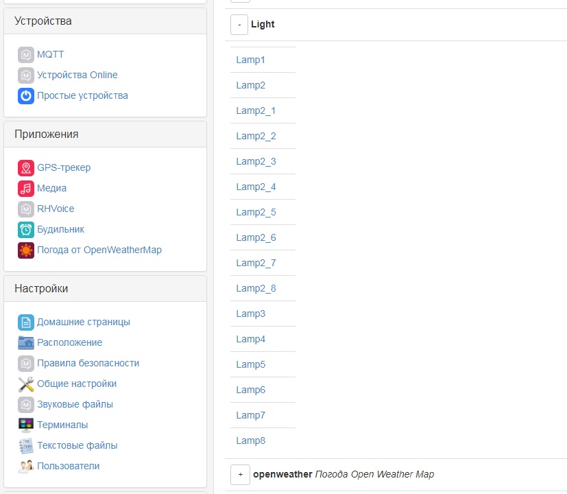

Объекты класса Light привязаны к MQTT
методы
refresh
turn on/off
switch
свойства
status или 1 или 0 собственно что и шлётся по MQTT

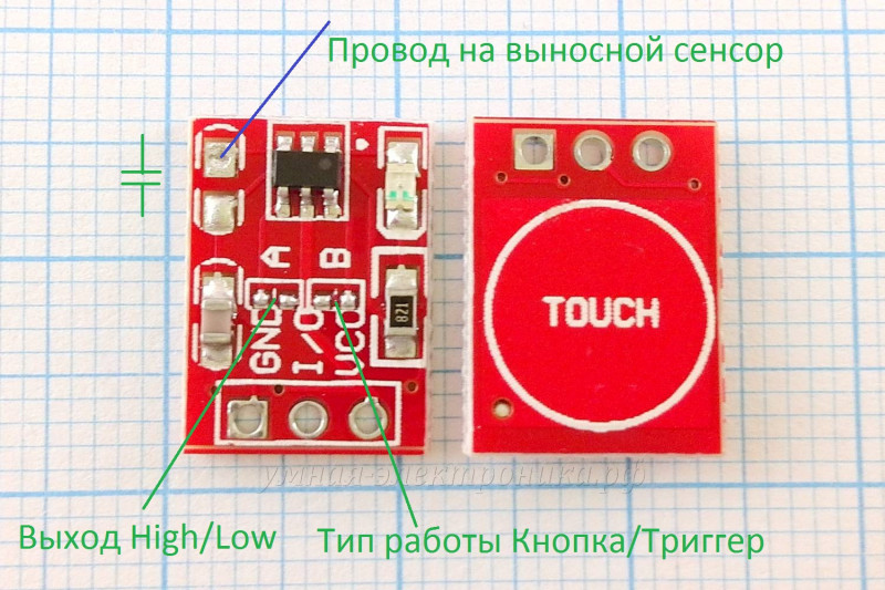

у меня сенсорные кнопки на базе TTP223
прям на ЕСПишке подтягивающие резисторы в 1 килоом на 3.3 и конденсаторы 0.1 на землю, прока это всё лежит на столе, но ради интереса разматывал витую пару на 50 метров и по ней пускал 3.3 вольта на запитку кнопок, работает без проблем.
самое что интересное их пробовал штуки 4 одновременно на 1 вход цеплять! работают как проходные выключатели!

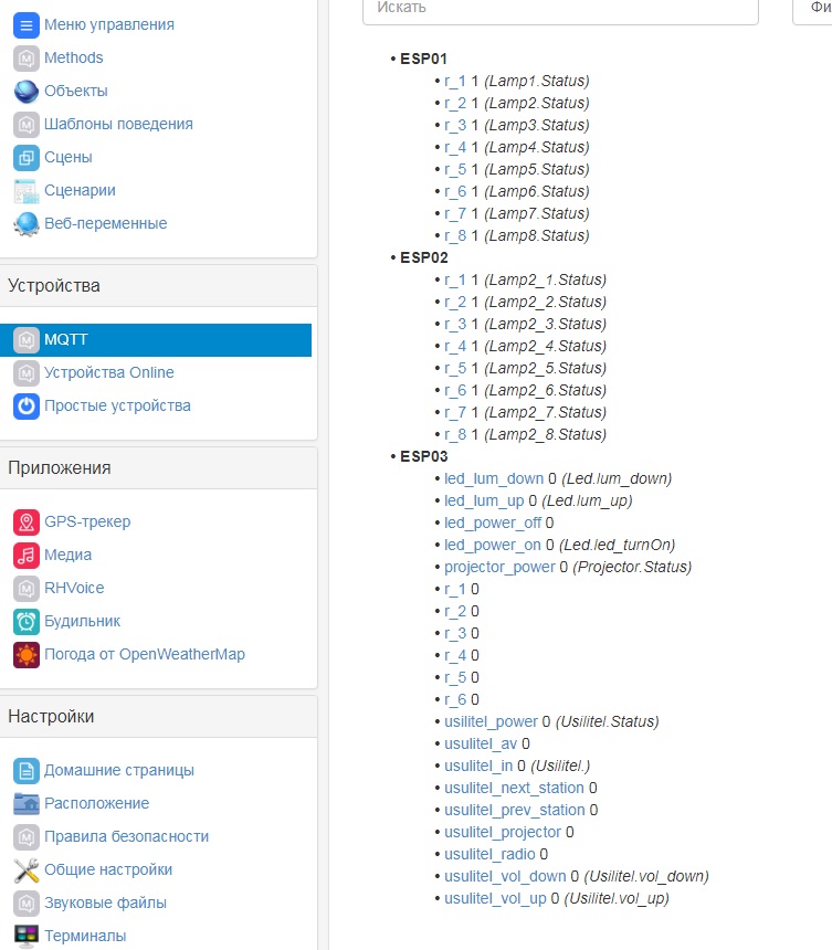

yden писал(а): Пт апр 06, 2018 12:30 pm Покажите пожалуйста в mdm топики одной реле с обратной связью.
Там выше я скрины приложил, там есть топики всех 3-х ЕСП, привязанных к свойству status
вот в панели MQTT

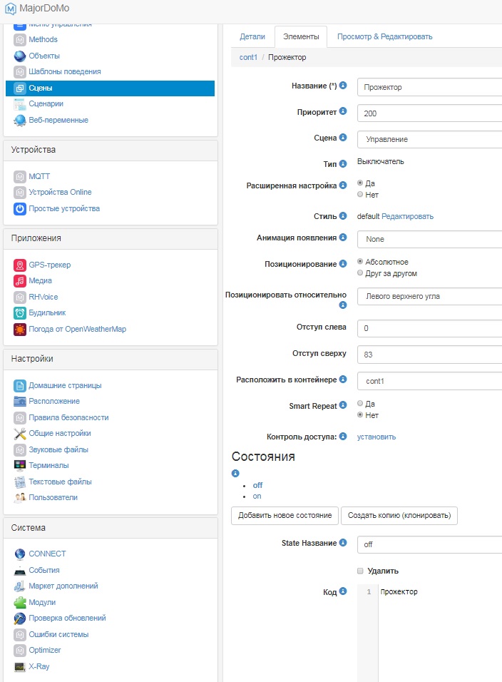

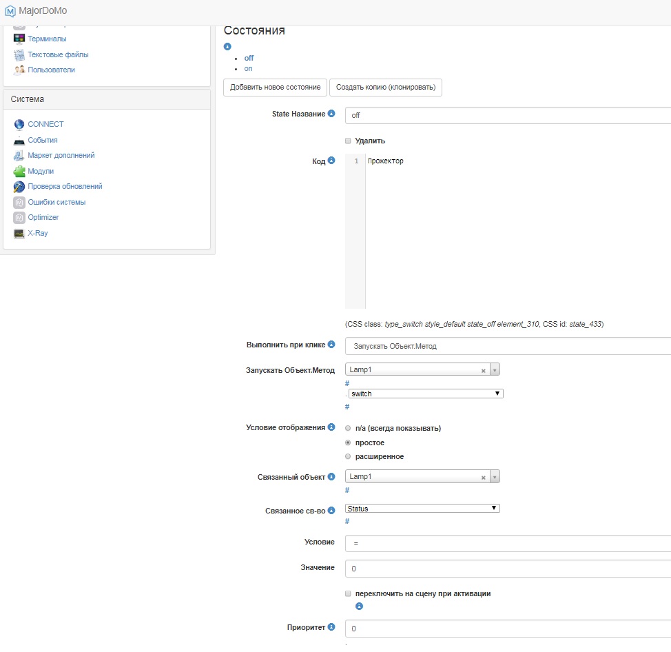

а это управление со сцен
Последний раз редактировалось ZyaK Пт апр 06, 2018 12:50 pm, всего редактировалось 1 раз.

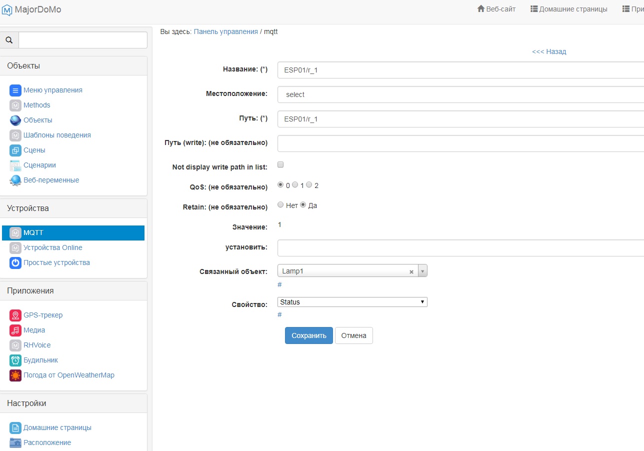

ZyaK писал(а): Пт апр 06, 2018 12:44 pm
Это обратная связь или управляющий сигнал от mdm?
Если не трудно, скрин этого же реле, но противоположной команды (если было управление, то реакция, если реакция-управление)
И что означает опция Retain?
ZyaK
Сообщения: 419
Откуда: Ижевск
Re: Esp+реле+mqtt+mdm
Сообщение ZyaK »
Если была команда на включение /отключение реле со стороны MJD за это отвечает функция КолБэк
