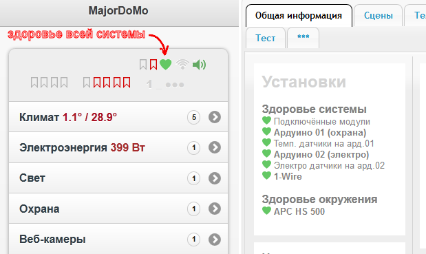

У меня каждый объект имеет параметр «здоровье». И метод, который периодически выставляет этот параметр от 0 до 100. Как выставлять и как интерпретировать этот параметр решается в каждом случае отдельно.
Сущности (сеть 1-Wire, сетевая Ардуина, группа электродатчиков на этой ардуине или система в целом) представлены в системе отдельными объектами, опять же со своим здоровьем и со своими методами его установки.
Это очень удобно. Можно вывести на страничку или в меню кучу «живых» объектов и одним взглядом видно кому поплохело и насколько. Или наоборот очень приятно наблюдать кучу зелёных сердечек.

Далее, по цепочке, «суперсистема» 1- Wire входит в «суперсистему» main и мы наблюдаем в меню главное сердечко уже не зелёным, а синим.
Всё это делается автоматически и система сама себя диагностирует и сама себя восстанавливает (естественно, в той мере в которой вы это запрограммировали).
