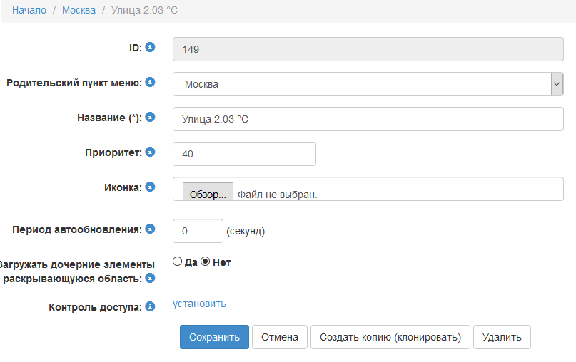

Модули прошлось ставить руками. Всё восстановилось, поднялось, здорово, НО!
Во всех html местах (не знаю как правильно сказать) в сценах, в меню управления, записи вида %object.value% заменились на просто значения. И самое странное, что эти значения меняются...
Ниже скрин, где раньше в поле Название было "Улица %XiSensor_temp08.value%", теперь там вот это, и это меняется! в зависимости от значения "XiSensor_temp08.value"
Такая же фигня в сценах, где в html было <tim>%XiSensor_temp08.value%</tim>, а теперь просто "<tim>2</tim>"
Это я с ума сошел или что-то из бэкапа не въехало ?

Блин, ну ребята! Сколько можно то?! На форуме обсудили, в телеге обсудили, баг в коннекте завели. Хватит уже про это писать. Просто сходите в коннект и "проголосуйте" лайком за этот баг, чтобы его быстрее исправили.
Либо поставь версию МДМ постарее, т.к. в новой пока многовато недочетов, имхо.

Сорри, я скорее потребитель продукта, не имею возможности постоянно мониторить форум. Тем более, у меня это совпало с крахом системы и что это проблемы новой версии - я не догадался. Сорри, спасибо.
