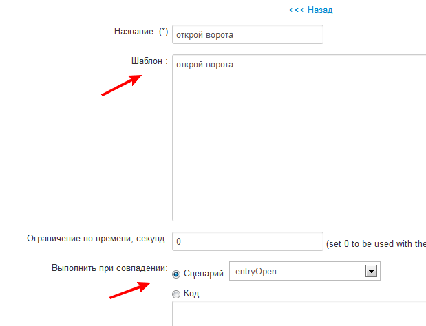

шаблоны поведения можно использовать просто как реакцию на какую-то команду. например, вот так:
если в чате появляется команда "открой ворота" то запускается соответствующий сценарий

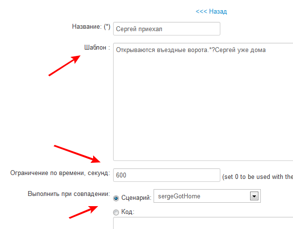

чуть более сложный пример:
если в течении последних 10 минут в чате появились следующие события (открылись ворота и система обнаружила, что я зашёл в дом), то запускать сценарий (закрытие въездных ворот):
