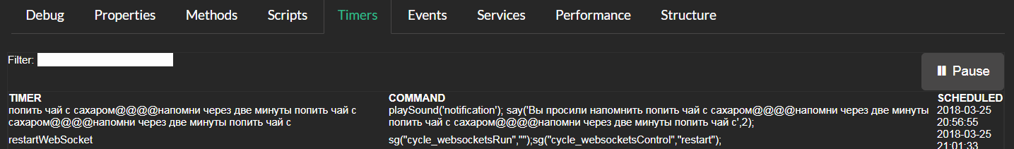

Re: Реализация голосовых напоминаний
Krz писал(а): Да, еще, напоминание на прошедшее время или на время ближе чем через 60 секунд не устанавливается.
не работает:
20:44 Александр: Напомни через одну минуту попить чай
20:43 Александр: Напомни через две минуты попить чай
20:43 Александр: Напомни через три минуты попить чаю
во втором варианте это работает
playSound('opoveshenie')
else
{say('Назначить напоминание на заданное время невозможно!',$u);}}
else
{say('Непонятно, что напомнить?!',$u);}

п.с. самое странное она не отменяет попить, хотя оно с таким именем, но отменяет попить чаю 0_0 (точно обиделась)
поставил ограничение 180 с.
20:51 Алиса: Напоминание попить чай с отменено!
20:51 Александр: Отмени напоминание попить чай с сахаром
20:50 Алиса: Задание напомнить попить чай с установлено на двадцать пятое марта в 20:52
20:50 Александр: Напомни через две минуты попить чай с сахаром
точно обиделась :lol:
20:54 Алиса: Задание напомнить попить чай с сахаром@@@@напомни через две минуты попить чай с сахаром@@@@напомни через две минуты попить чай с установлено на двадцать пятое марта в 20:56
20:54 Александр: Напомни через две минуты попить чай с сахаром
