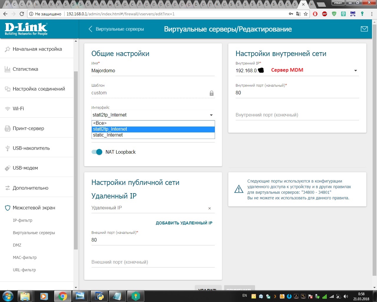

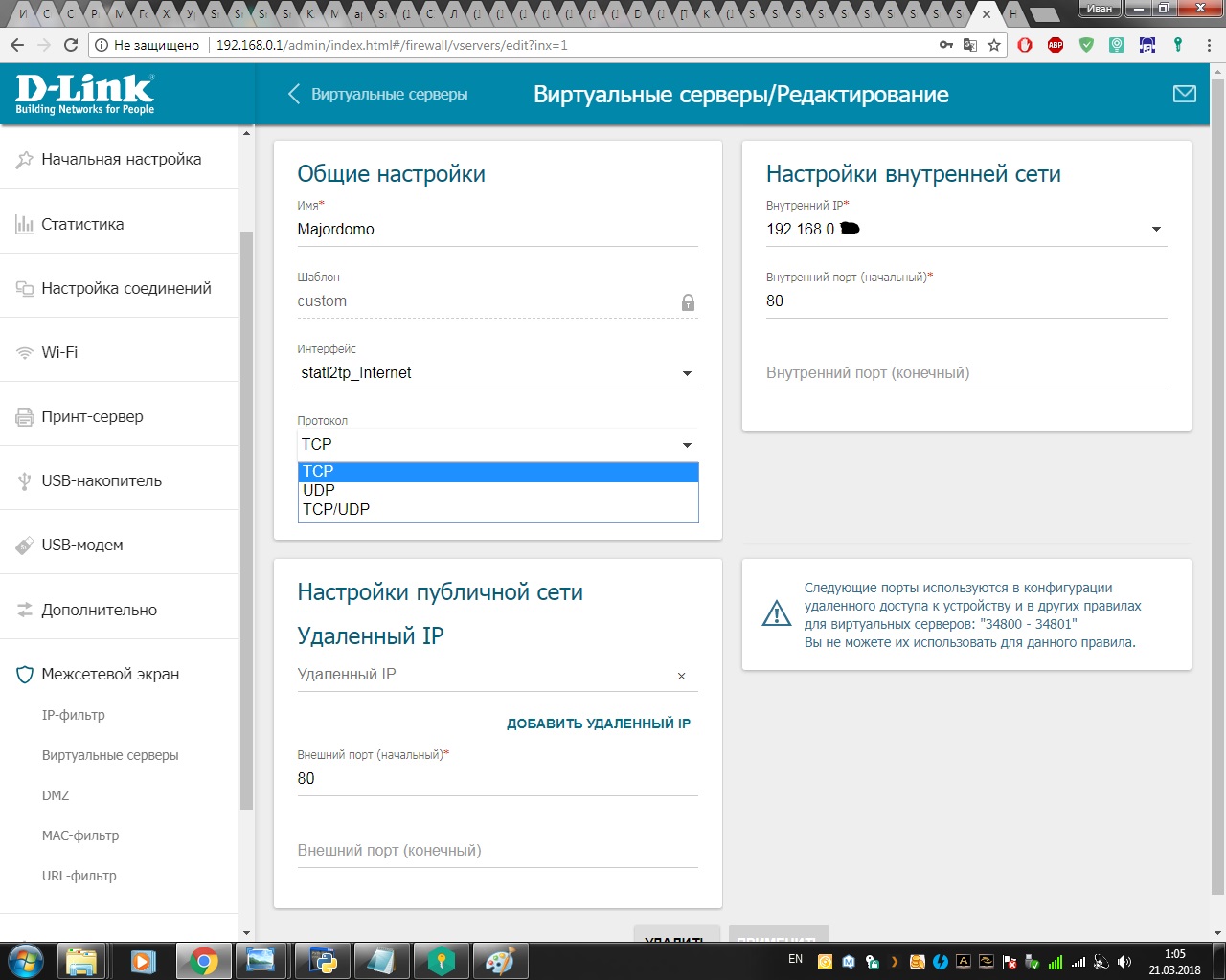

Вот проброс портов на роутере.
Majordomo 1.jpg (235.07 КБ) 7448 просмотров
Majordomo 2.jpg (236.55 КБ) 7448 просмотров

CONNECT

ИМХО китайцы наворотили хрени в своих D-ink`ах. Зачем Вы пользуетесь непонятной хренью под названием "Виртуальный сервер"? Там что нет простой опции "forward ports"? Или "Трансляция сетевых адресов (NAT)"? В роутере?

не могут железяки висеть на 127 адресе. Это loopback адрес. Вам нужно тупо входящий 80 отправить на железяку с МДМ на 80 порт. Все. Без всяких ухищрений. Попробуйте внешний указать другой. Например 8080. На внутренний 80. И вообще не рекомендую открывать стандартные порты наружу. Апачи ломают роботы. И ходят по известным портам. Откройте например 6380 внешний.

Ну блин... Нафиг дома то мне Cisco или Mikrotik? Есть в наличии они, но смысла в их установке дома не вижу. И нет, в этих роутерах именно через вирутальные серверы пробрасывается все. NAT то есть, но заморочки свои тоже присутствуют.
И, если так вам будет понятнее, то ip дома и Plex одинаковы http://192.168.0.*:32400/web/index.html (он же localhost), MDM висит по адресу http://192.168.0.*:80

Все у вас правильно настроено. Попробуйте остановить Plex, перезапустить MDM и проверить.
P.S.
netstat -a -b
покажет, кто за какой порт зацепился
