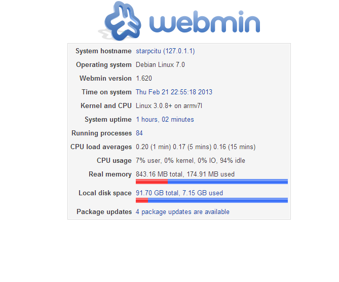

Попробовал сегодня установить с гитхуб,всё заработало сразу и вроде даже не плохо,сейчас на УГ802 мне запущено http://starpcitu.sytes.net + http://jonyzhome.sytes.net + http://jonyz.no-ip.org и ещё медиатомб для музыки,на УГ802 установлен picuntu linux сборка с сайта http://ubuntu.g8.net,если кто не вкурсе УГ802- http://dx.com/p/ug802-android-4-0-dual- ... 4gb-153223
Думаю это решение намного лучше чем держать сервер на виндовсе,попробую сейчас подключить мега328 и 1-Wire по Ethernet с сайта http://ab-log.ru
vsjo rabotajet.PNG (37.62 КБ) 12909 просмотров

Снять образ думаю что можно,но легче и правильней будет всё по свежей инсталировать тем более что установка сервера на УГ802 делаетса скриптом с нормальным интерфейсом,у меня там щас всего очень много запущено чтоб делать образ будет много лишнего,ставить majordomo надо ставить с гитхуб а то по сылке с загрузки всё время ошибка 500.

Это где ошибка 500, система летает быстрее, чем когда я дома через роутер соединяюсь, правда она пустая, но все равно. Кто может рассказать, как организовать доступ к сайту из инета при использовании модемного интернета типа российских билайнов и украинских пиплнетов.

Ошибка 500 это когда с сайта версию которая в загрузках выложена,2 дня пробовал запустить а вчера попробовал с гитхуб и сразу получилось,про настройку ип надо рутер настроить на работу с no-ip.com

Там где климат один график появился,вроде даже нечувствуетса чтоб что-то тормозило
