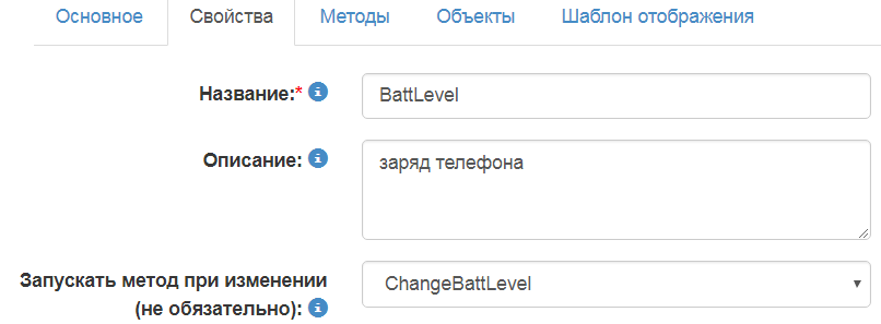

по той же ссылке два поста выше
1. создаешь или начинаешь писать в объект.value_full не округленное пишется в него
2. создаешь метод round привязываешь свойство value_full к нему из него по изменению свойства вызывается метод и пишет уже в value
скрин на примере другого
