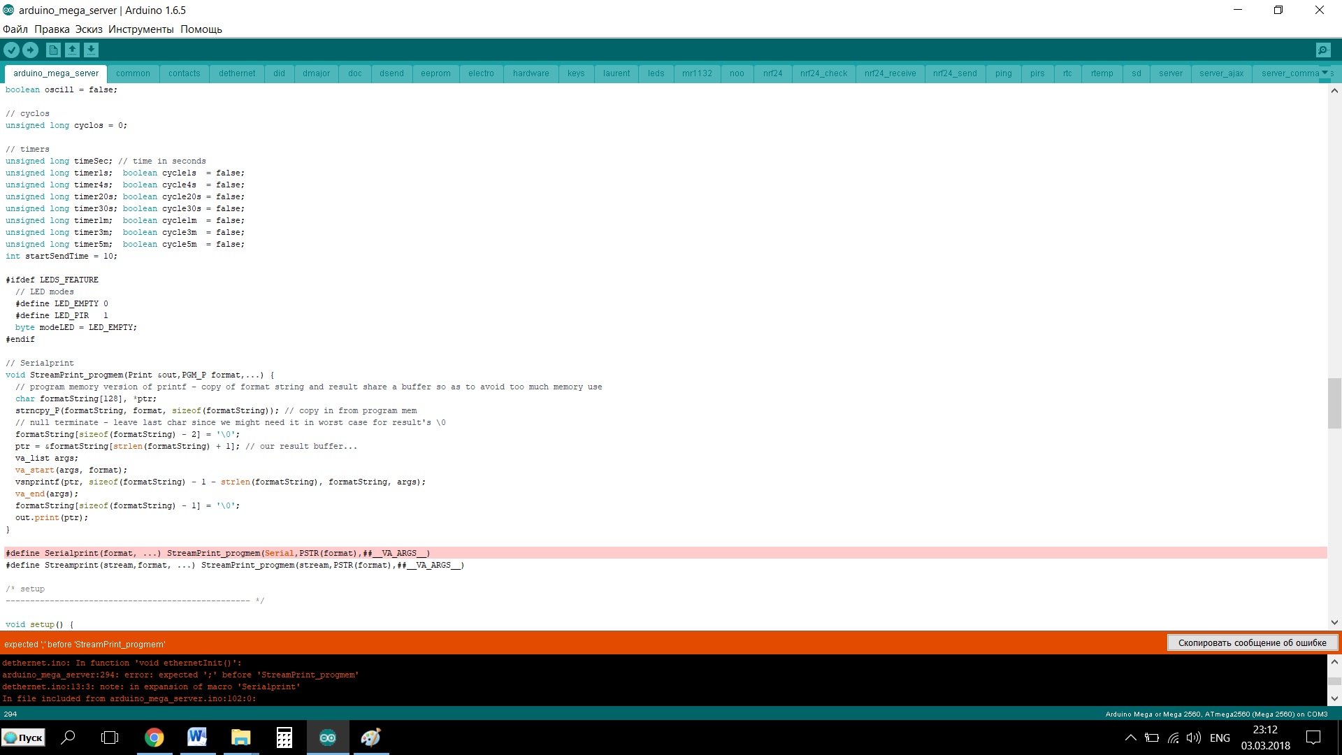

Друзья, помогите с проблемой: сделал все как в описании, но компиляция выдает это:
dethernet.ino: In function 'void ethernetInit()':
arduino_mega_server:294: error: expected ';' before 'StreamPrint_progmem'
dethernet.ino:13:3: note: in expansion of macro 'Serialprint'
In file included from arduino_mega_server.ino:102:0:
arduino_mega_server:294: error: expected primary-expression before ')' token
arduino_mega_server:294: error: expected ';' before ')' token
dethernet:14: error: 'GATEWAY' was not declared in this scope
Multiple libraries were found for "Ethernet.h"
Used: C:\Users\evgen\Downloads\ams_016\Sketches\Sketches\ams\Arduino\libraries\Ethernet
Not used: C:\Program Files (x86)\Arduino\libraries\Ethernet
Что делаю не так?

Приветствуем. Но для начала выложите скриншот ,где компилятор кричит об ошибке.
Версия IDE 1.6.5 , 1.8.5 ошибок не выдает , если удалить родную библиотеку Ethernet и вставить из дистрибутива.

библиотеку заменил. Не исправилось. Скрин прилагаю.

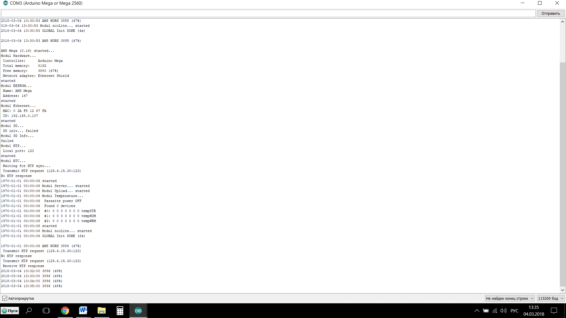

Убил IDE, библиотеки, папку temp, установил все с нуля и пошло. Видимо где-то что-то мешало. Далее разобрался с отображением иероглифов в мониторе порта (в скетче стояло 115200бод, а в IDE по умолчанию 9600): выставил 115200 в мониторе и иероглифы пропали.
Но теперь столкнулся с другой проблемой - скетч не видит SD карту. Если не получится победить - напишу.
Re: Не запускается скетч AMS
Отлично , что дело сдвинулось с мертвой точки. Но пойдет еще быстрее, если Вы будете наглядно показывать хотябы лог старта AMS. В скетче ошибок нет. А карта не видится по двум причинам - она битая или скетч не видит партиции , о чем не двусмысленно сообщает в сериале. Файлы закинули без каталогов , прямо в корень ? Лог старта в студию , пожалуйста.

- Modul SD...
SD init... OK
index.htm... found
Check..............
Files: 143
started
Modul SD Info...
SD type: SDHC
Not find partition

Как понимаю, у меня тот вариант, что "битая" карта по логам, верно?
Но я пробовал 2 карты, разные, да - не новые. Но форматировал вчера их даже прогой SD_CardFormatter - все бесполезно. Что ж за беда с картами? нужно пойти в магазин купить штук 5 разных и то не будет гарантии, что считаются...
