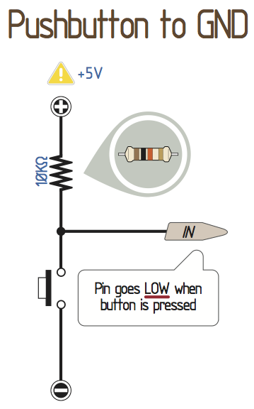

Я правильно понял ? Номинал резистора 10k ? Пробовал так раньше, но у меня почему-то не заработало.
Pushbutton to GND.png (32.49 КБ) 6170 просмотров
Re: Время срабатывания датчика в виде списка.
Сообщение tarasfrompir »
Поменяй плюс с минусом о тогда будет правильней срабатывать. Ато 1 будет как выкл - некошерно как-то...
Да и постоянно на входе + - не хорошо...

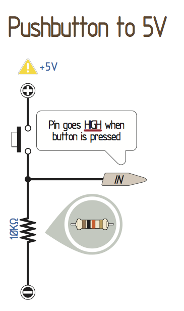

Pushbutton to 5V.png (33.1 КБ) 6157 просмотров
Я правильно понимаю, что таким образом вместо кнопки можно подключить и геркон, например счётчик воды ?
Ну да можна подключать все что только переключается ( изменяет состояние)....
Только геркон лучше перепустить через сам резюк последовательно... как в варианте 1
ПС Не обращай внимание на все что написал - надо начинать из геркона -какой его рабочий ток. а потом уже все это дело химичить...

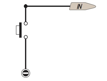

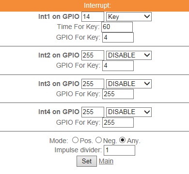

CheBuraw писал(а): Ср апр 04, 2018 12:06 pmКнопка, среди прочих датчиков подключена к ESP8266. Прошивка от https://wifi-iot.com. Опция Работа с прерываниями, режим Active send.
У меня почему-то стабильно работает только при включённой опции "Key":
Правда и выключатель при этом подключен по другому:
